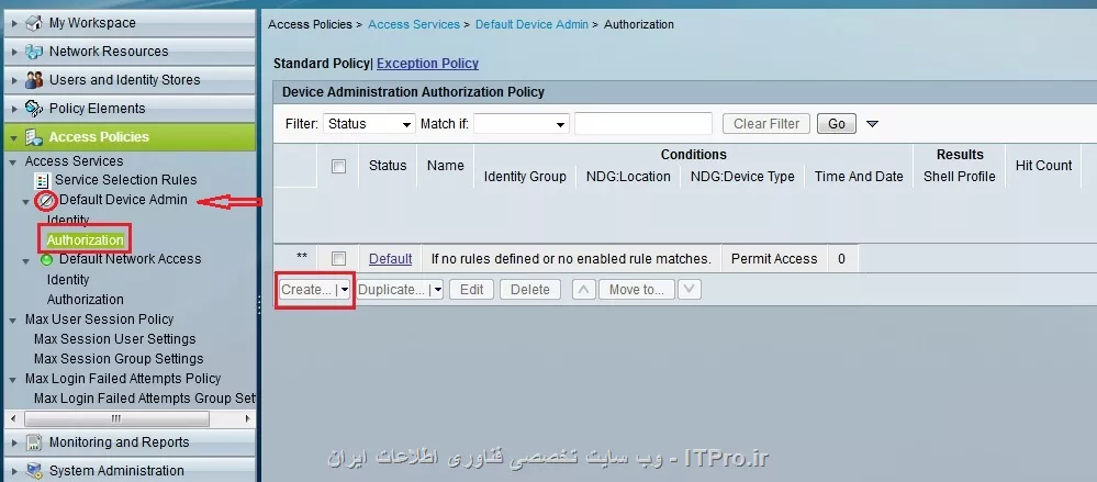

در حال پیکربندی ACS بودم که Default Device Admin غیر فعال شد و نمیتونم Role تعریف کنم.(تصویرش رو گذاشتم)
دلیلش رو نمیدونم..نمیدونم چیکار کردم که این اتفاق افتاد...از دوستان اگر کسی کار کرده لطفا راهنمایی بفرمایید.

firefox استفاده میکنم
به google chrome ایراد گرفت.

یک نسخه قدیمی از فایرفاکس نصب کنید و با اون چک کنید ببینید مشکلتون حل میشه

فایرفاکس قدیمی تر هم نصب کردم باز هم اون گزینه که جلوش فلش گذاشتم غیر فعال شده
با واترفاکس هم تست کردم نشد
راهی نیست که تنظیمات رو به حالت پیش فرض برگردونم از اول تنظیم کنم؟ شاید مشکل حل بشه
ممکنه یه موقع پالیسی ها رو دستکاری کرده باشم اینجوری شده باشه ؟؟؟ کاریش میشه کرد ؟

یکبار مشابه این اتفاق برای من افتاد که مشکل مربوط به مرورگرم بود که آپدیت شده بود و باعث شده بود که نمایش به درستی انجام نشه که با نصب نسخه قدیمی فایرفاکس مشکلم حل شد
با استفاده از دستور زیر در محیط CLI می تونید تنظمیات رو ریست کنید:
application reset-config acs
اگه تنظمیات روی نرم افزار زیاد انجام دادید پیشنهاد می کنم که یه بک آپ ازش بگیرید بعد ریست رو انجام بدید
