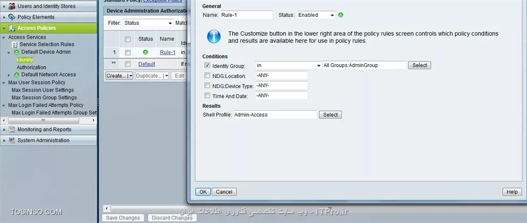

سلام جناب اقای قنبری
طبق فیلم آموزشی که توی سایت گذاشتید پیش میرم ولی به مرحله ای که توی عکس گذاشتم میرسه ، اوکی رو که میزنم این پنجره بسته نمیشه تا بتونم ذخیره کنم
و همینطور این صفحه باز میمونه

این جور موارد ارتباطی به نرم افزار ACS یا تنظمیات نداره و برمی گرده به مرورگر مثلا نسخه فلش مناسبی نصب باشه و ...
من پیشنهاد می کنم با IE تست کنید ببینید با اون وضعیت به چه صورت میشه
در کل مرورگر IE برای کار با تجهیزات بهترین گزینه هست
