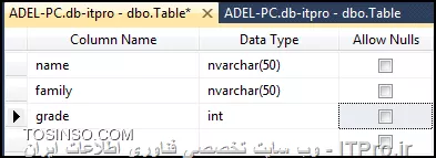

جدولی در دیتابیسمون با نام Table با مشخصات پایین ایحاد می کنیم :
نام و نام خانوادگی و نمره

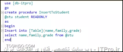

خوب حالا یه تابع می نویسیم که پارامتر اون نوع جدیدی که تعریف کردیم رو قبول کنه (نوع جدید ما از نوع جدولی هست ) و رکوردهای نوع جدیدمون رو وارد جدول اصلی کنه :

دقت کنید بعد از تعریف پارامتر جلو نوع جدیدمون نوشتیم READONLY یعنی فقط خواندنی چرا ؟ به دلیل اینکه پارامترهای ما اگه از نوع جدولی تعریف شده توسط کاربر باشه (User-Define TableValue) ما حق انجام عملیات دیلت و اینزرت و آپدیت اون رو نداریم و فقط حق خوندن اون رو داریم .

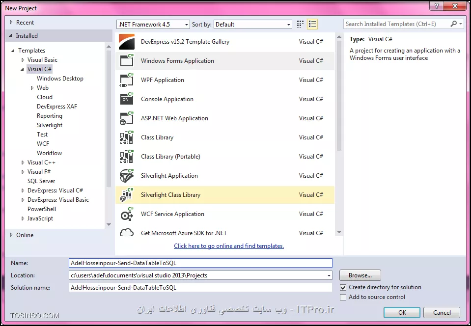

خوب حالا نوبت برنامه نویسی هست یک پروژه ی ویندوز فرم جدید ایجاد می کنیم داخل رویداد FORM_LOAD اون یک دیتا تیبل تعریف می کنیم با ستون های نام و نام خانوادگی و نمره و اون رو پاس می دیم به تابعی که تعریف کردیم که تابع اصلی ما رو از دیتا بیس فراخونی می کنه :

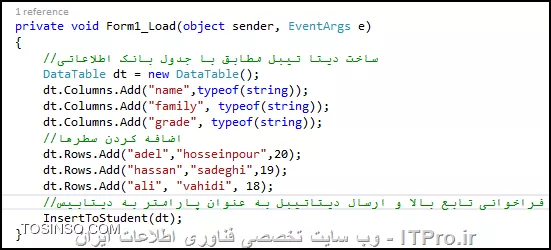

ایجاد دیتا تیبل و اضافه کردن ستون ها
بعد از اضافه کردن ستون ها سه سطر به دیتا تیبل اضافه خواهیم کرد :

تابعی که پارامتر ورودی اون یک دیتا تیبل هست ما دیتا تیبل و از تابعی توسط سی شارپ می خونیم و اون و ارسال می کنیم واسه تابع InsertToStudent دیتابیس :

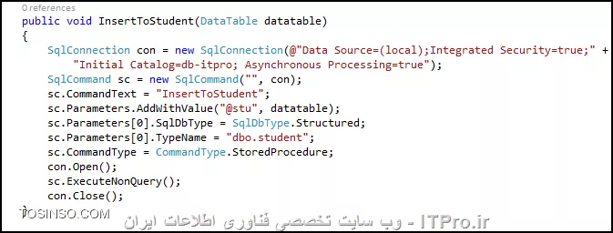

پارامترمون و باید دو خصوصیت واسش تعریف کنیم یکی SqlDataType هست که باید بروی Structured بزاریمش تا دیتابیس متوجه بشه داده ی ارسالی ساختمان داده است یعنی اینکه : از چندین نوع داده در اون استفاده شده مثل دیتا تیبل ما که دوتا ستون رشته و یک ستونی عددی داره .
خصوصیت بعدی باید نام نوعی که تعریف کردیم رو در TypeName یا نام نوع بع پارامتر اعلام کنیم .

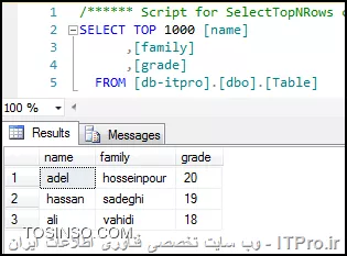

اینم نتیجه ی نهایی :
<center>
||https://dba.tosinso.com/files/get/08749df4-a618-4c9f-b487-25f38263a6a4||
<center>
<center>
||https://dba.tosinso.com/files/get/a1cdea77-ade8-455e-b494-5a9edbba165b||
<center>
<center>
||https://dba.tosinso.com/files/get/3e254791-c375-43ec-b27b-864e6228a31d||
<center>
<center>
||https://dba.tosinso.com/files/get/95decd4b-a82a-4620-a099-f7868abacd4f||
<center>
<center>
||https://dba.tosinso.com/files/get/e7b1e5ce-0d0f-48cf-86e6-7c2fe6ea80df||
