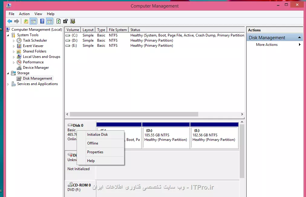

سلام ممنون از راهنماییتون ولی وقتی r-click میکنم همچین عبارتی رو نمیاره سلام ممنون از راهنماییتون ولی وقتی r-click میکنم همچین عبارتی رو نمیاره ||https://security.tosinso.com/files/get/edb3a7f2-a7d2-484a-b444-1960f229a84d||

سلام وقت بخیر ،
در تجربه مشابه با این موضوع من دو نکته رو پیشنهاد میکنم بررسی کنید :
1- گاهی یکی از یو اس بی های لپ تاپ هارد اکسترنال رو نمیخونه ولی یو اس بی دیگه میخونه اگر از سلامت هارد مطمئنید و دیدی هیچ کدام از یو اس بی ها نمیخونه با کابل دیگه ای تست کنید . (دیدم که میگم ;) )
2- گاهی در ویندوزها ورژنهای پایین تر بیشتر دیده میشد ولی در ویندوز پیش میاد که هارد شما Letter نمیگیره . یعنی چی ؟ یعنی اگر در قسمت manage بروید ( در Run تایپ کنید compmgmt.msc تا باز بشه ) در قسمتی که مربوط به درایوها هست تشریف ببرید ( Disk management ) در اونجا می بینید هر درایو یا حافظه های جانبی دیگه با یک حرف مشخص شده ( C , D , ... ) ولی هارد اکسترنال نه . با کلیک راست گزینه change drive letter رو باید بزنید و یکی از حروفی که استفاده نشده به اون اختصاص بدید یا اصطلاحن Assign کنین
امیدوارم با این نکات حل بشه
