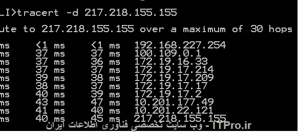

d= فقط ip ها رو میاره و اسم ها رو نمیاره و باعث سرعت عمل میشه

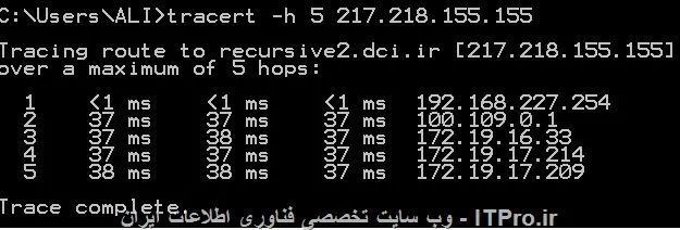

h= که بعد از hیک عدد هم باید ذکر بشه که به تعداد ان عدد هاپ هارو نشون میده

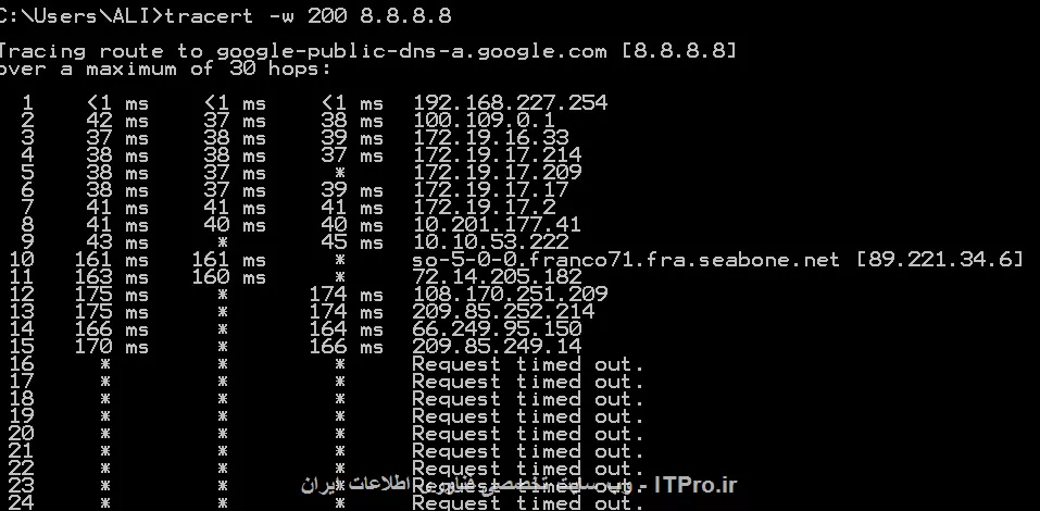

w= بعداز w یک عدد قرار میگیره که مدت زمانی است که برای جواب از هر هاپ منتظر می ماند

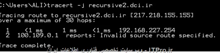

منظورم اینه که مثلا دستور -j که فرمودید اسم هاست ها رو میاره.....چطوری کار میکنه مثلا
tracert -j host list
من بجای host list چی بنویسم که دستور -j کار کنه
پاسخ در 1396/06/04 توسط

ببخشید در مورد j باید تصحیح کنم
فکر می کنم j به معنای جامپ (jump) است .یعنی مثلا شما توی هاپ ها دوتا ip دارین مثلا 10.1.1.1 و 178.1.1.1 که ip اول توی هاپ 3 و دومی توی 8 است
با این سوئچ از سومی میپره روی 8 و ادامه میده
