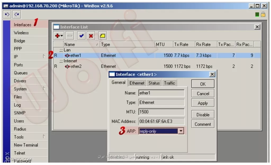

ممنون از اساتيد محترم آقا رسول و آرش كه بسيار كمك كردن در اين خصوص
روش صحيح مك فيلترينگ كه هيچ نوع سرويسي رو ديگه به هيچ كامپيوتري نميده تا مك اون سيستم در arp ميكروتيك به يك آي پي وصل بشه با عكس نشون ميدمممنون از اساتيد محترم آقا رسول و آرش كه بسيار كمك كردن در اين خصوص
روش صحيح مك فيلترينگ كه هيچ نوع سرويسي رو ديگه به هيچ كامپيوتري نميده تا مك اون سيستم در arp ميكروتيك به يك آي پي وصل بشه با عكس نشون ميدم||https://security.tosinso.com/files/get/8c62c936-81aa-42e2-a158-ce41b3daecd7||
پاسخ در 1396/06/12 توسط

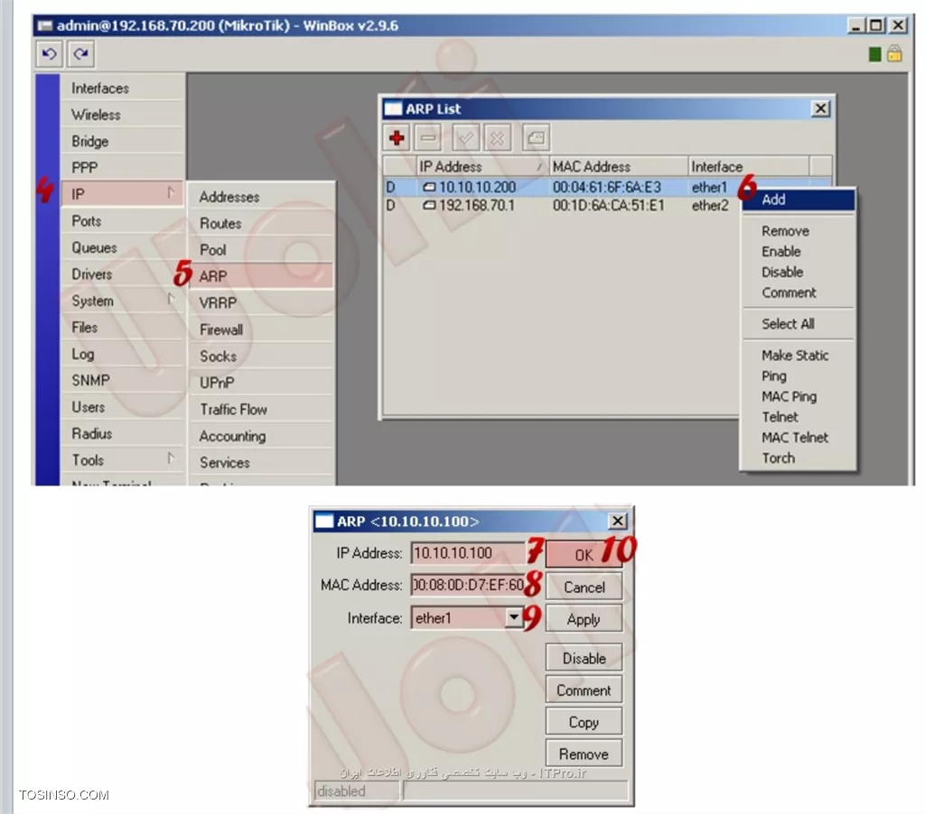

و نحوه ي وارد كردن مك ها در ميكروتيك يا بهتر بكم اتصالشون به يك آي پي
توجه داشته باشيد كه ديگه dhcp كاربردي نداره پس از اين تنظيمات و بايد همون آي پي كه در arp روي مك ست ميكنيد رو بايد دستي به اون دستگاه كامپيوتر يا هر چيز ديگه اي بديد
به اين شكل
به اين شكل
||https://security.tosinso.com/files/get/4ed36228-775e-482e-8fb6-8a6e629de544||

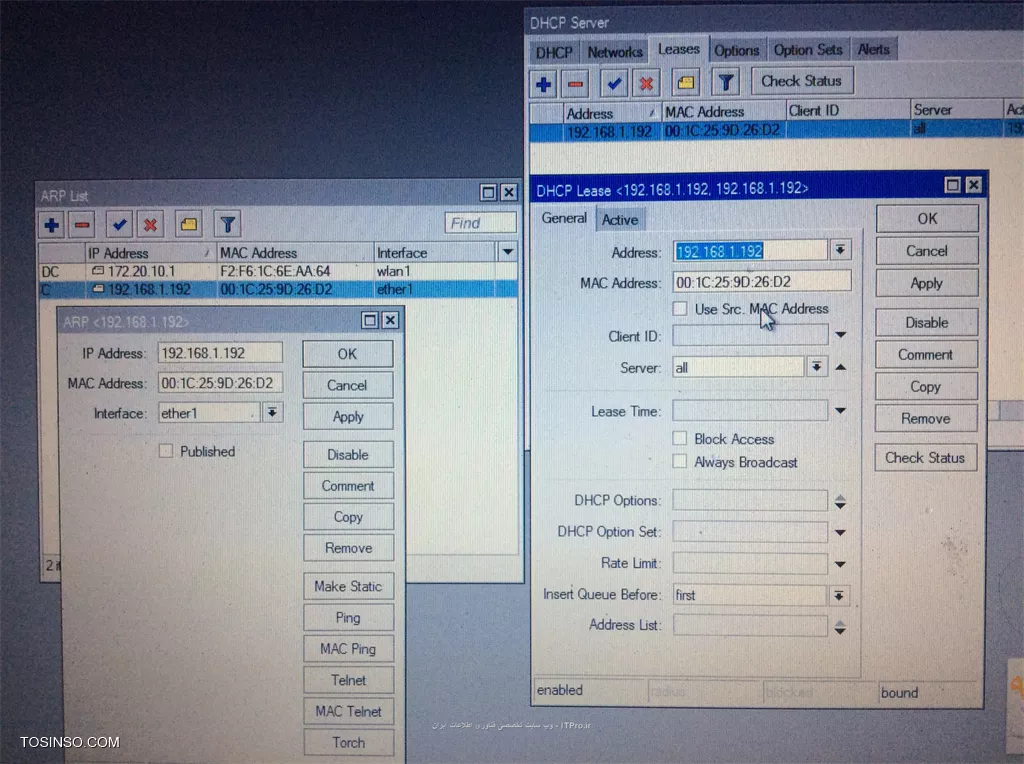

و اگر هم براتون سخته كه يكي يكي به دستگاها آي پي دستي بديد ميتونيد توي قسمت dhcp server سربرگ leases باز هم مك رو به آي پي ست كنيد تا اتوماتيك همون آي پي كه توي arp داريد به اون مك رو بفرسته به اون پي سي و مشكلتون كلا حل ميشه
موفق باشيدد
موفق باشيدد
||https://security.tosinso.com/files/get/1a0ded67-dbbc-4f5a-ae12-18cc7ac7b22b||
