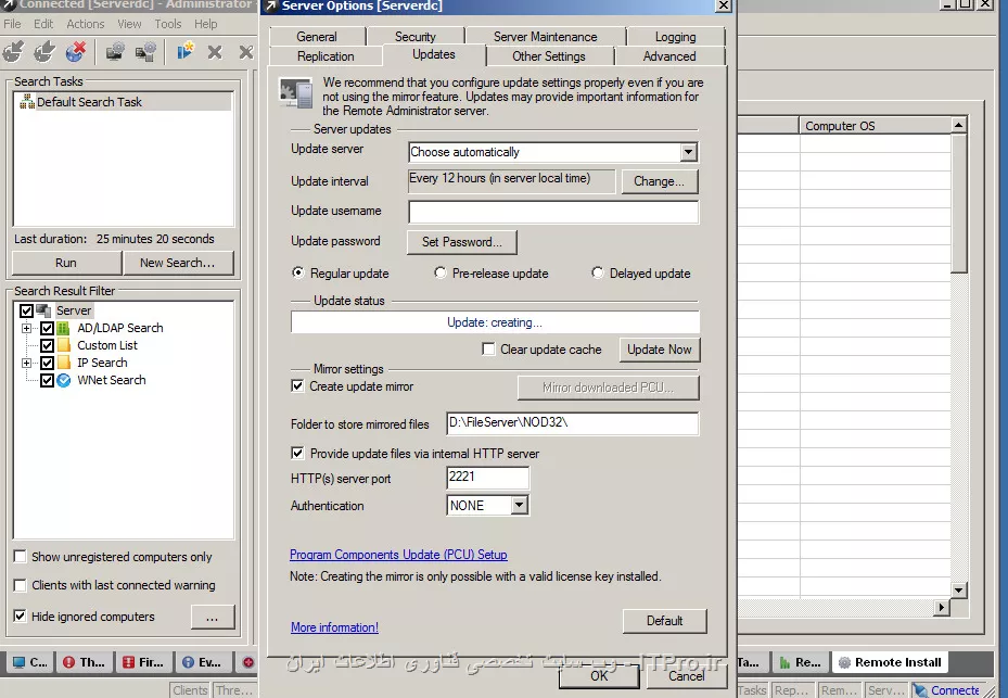

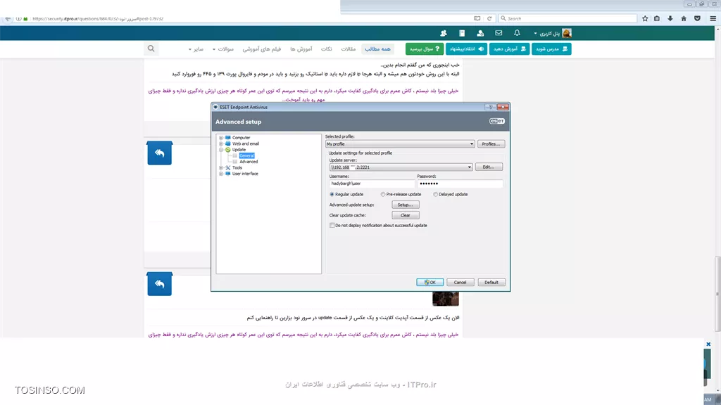

الان یک عکس از قسمت آپدیت کلاینت و یک عکس از قسمت update در سرور نود بزارین تا راهنمایی کنم

هر دو عکس از کلاینت است
یکی از کلاینت و یکی از سرور آنتی ویروس بزارین
مگر با آنتی ویروس سرور کلاینتها رو آپدیت نمیکنید؟
این تنظیماتی که الان عکس رو گذاشتین ،آیا درست است و داره کاره میکنه؟

دوست عزیز نیازی به ipثابت دادن اون طرف نیست
اگر دقت کنید الان شما در سمت سرور خودتون برای آپدیت کلاینتها در قسمت آپدیت اونها آدرس رو اینجوری وارد کردین
ipserver:2221
برای کلاینتهای شعبه دیگه هم آدرس همینوجوریه فقط بجای ip سرور باید ip ثابت رو وارد کنید و روی مودم و فایروال شبکه هم پورت 2221 رو فوروارد کنید روی سرور
ipstatic:2221
