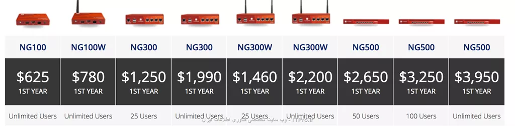

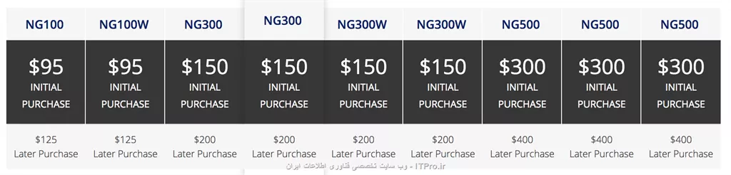

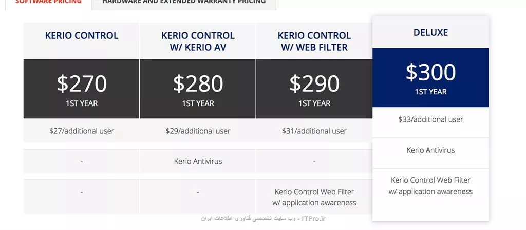

اگر میخواید کریو باکس بگیرید پیشنهاد میکنم از سایت های فروش خارجی مثل امازون یا علی بابا بگیرید تا ارزون تر در بیاد
چون همون ng 100 اگر با دلار ۴ تومن هم حساب کنید قیمتش خیلی پایین تر از از قیمت داخل ایران هست
