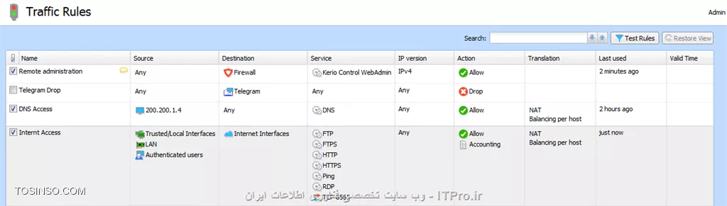

با سلام و خسته نباشید.
1- گوشی های موبایلی که جدید هستن مثل آیفون سامسونگ که ورژن سیستم عاملشن بالاست هنگامی که وصل میشن به کریو سرور یک لحظه اینترنت میگیرن بعد قطع میشن
و همین روند قطع وصل شدن ادامه داره در صورتیکه لپ تاپ ها و سیستمها وصل هستن
گوشی ها رو براساس مک آدرس یا آی پی تنظیم کردم
رول توی فایروال هم تنظیم شده هستش و گوشی های دیگه وصل هستن
2- با ای پی ولیدی که روی کریو ست شده آیا میشه به کریو وصل شد؟؟؟
قبلا که کریو رو روی vsphare داشتم وصل میشد ولی الان نه.
و my kerio کریو هم همش پیام disconnect میده
لطفا منو راهنمایی کنید

ولی مشکل پا برجاستسلام
مشکل قطعی گوشی ها برطرف نشد
نمیدونم ایراد از چیه.
گفتم شاید بخاطر این باشه که کریو جوین دامین شده اینطوریه.
داخل Dns Forwarding چندتا dns  مانند 4.2.2.4 و 8.8.4.4 اضافه کردم
ولی مشکل پا برجاست||https://network.tosinso.com/files/get/6f6b8751-d0e1-4615-af78-f7c7b5e035b0||
اینم رول های که نوشتم

چه سخته درد جاسوسی این ابزارها رو آدم ببینه و مجبور باشه استفاده کنید
دوست عزیز گوشیهای اپل و سامسونگ برای باز کردن هر سایتی و دسترسی به اینترنت یک پکت به سایت سازنده میفرسته تا مشخص بشه یوزرها به کدوم سایتها سر میزنند
وقتی کریو شما جلو ارسال این پکت رو میگیره اینترنت قطع میشه
کریو خودتون رو به آخرین ورژن آپدیت کنید و سایتهای اپل و سامسونگ رو توی کریو تعریف کنید تا بدون یوزر و پس و محدودیت باز بشوند
اگر نشد بررسی کنید این گوشیها اولین درخواست رو به کدوم سرورهای اینترنتی ارسال میکنند و اون سرورها رو روی کریو باز کنید
