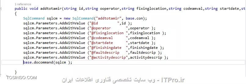

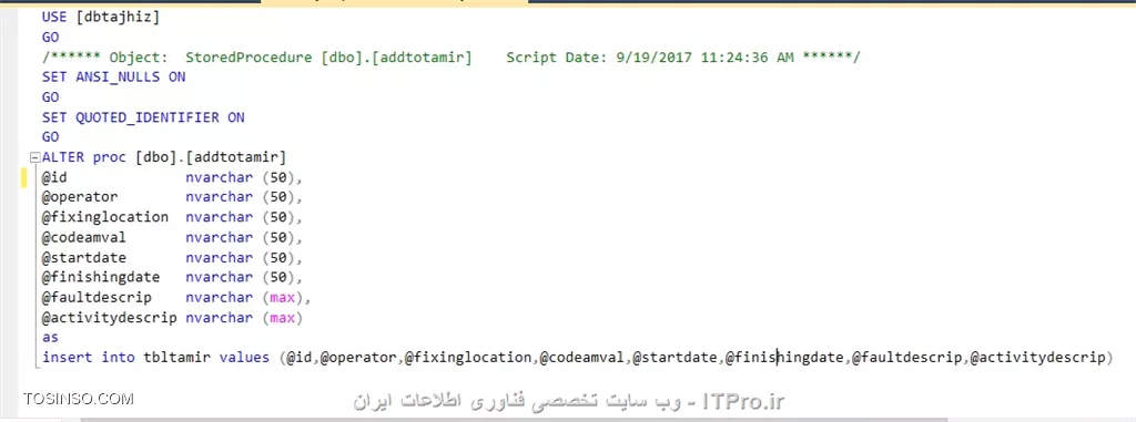

سلام دوستان من یک جدول دارم که هنگام درج تو جدول خطا میگیریه Procedure or function 'addtotamir' expects parameter '@operator', which was not supplied. در صورتی که چک کردم و id مقدار داره.

سلام، پیغام خطا داره میگه پارامتر operator برای Procedure مربوطه مقدار دهی نشده. شما نوع command رو به Stored Procedure تغییر بدید، احتمالاً مشکل برطرف بشه:
sqlcm.CommandType = CommandType.StoredProcedure;
base.docommand(sqlcm);

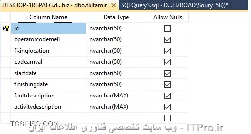

مرسی آقای احمدی عزیز اما مشکل چیز دیگه ای بود...تو عکس سوم همونجور که میبینید هنگام معرفی پارامتر ها توی دبل کتیشن فاصله گذاشتم..با پاک کردن فاصله ها مشکل حل شد
sqlcm.CommandType = CommandType.StoredProcedure; این دستور رو تو کلاس dataaccesslayer نوشتم...
برناممم 3 لایس با این تفاوت که پروسیجر ها رو تو sql نوشتم
