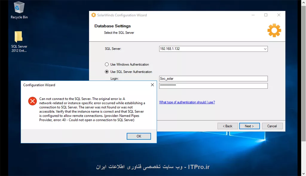

من سولار رو هم نصب کردم و اطلاعات پایگاه رو در قسمت کانفیگ سولار وارد کردم! باز اون ارور مسخره رو می ده !!!!! من سولار رو هم نصب کردم و اطلاعات پایگاه رو در قسمت کانفیگ سولار وارد کردم! باز اون ارور مسخره رو می ده !!!!! ||https://network.tosinso.com/files/get/dd002888-7c0a-4cbf-8751-32056801acb1||
در قسمت sql server  اول هم موارد زیرو وارد کردم:
(local)\SOC_SOLAR
127.0.0.1
اینم بگم پایگاه دادم تو همون سرور سولارم می خوام نصبش کنم!! از این ارور متنفرم :( کابوسمه!!
اشتباهم کجاست که نمی تونه پایگاهمو پیدا کنه؟
رمزو هم در یک فایل تکست ذخیره کرده بودم. همشونو درست وارد می کنم!
(local)\SOC_SOLAR
127.0.0.1

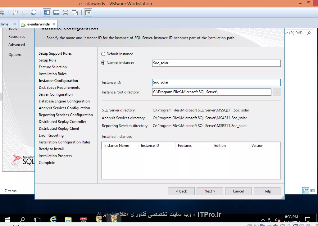

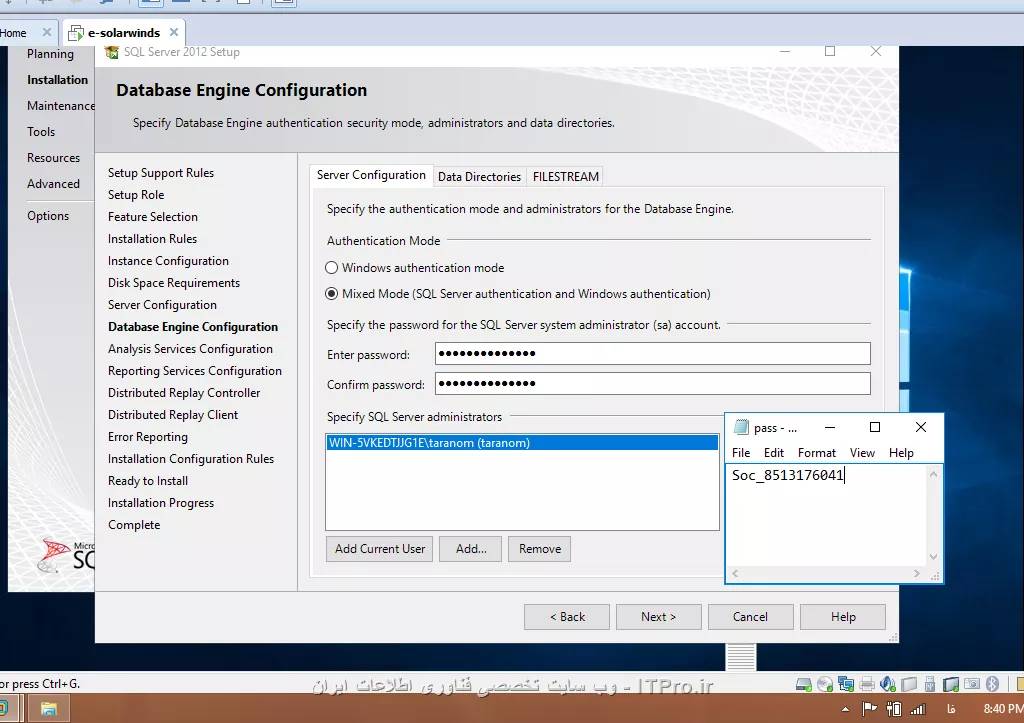

سلام. ممنون از راهنماییتون. بله من پایگاه رو تو ماشین مجازی نصب کردم یوزر و پسورد هم براش گذاشتم و رو حالت mix mode قرارش دادم. تصاویرشم در زیر قرار می دم:
||https://network.tosinso.com/files/get/ccf633ae-1194-439b-ab2f-72f636af32a9||||https://network.tosinso.com/files/get/cd8e43ee-eaa3-4011-a6f9-bf79e61bc38c||
تا اینجاش اکی هست؟سلام. ممنون از راهنماییتون. بله من پایگاه رو تو ماشین مجازی نصب کردم یوزر و پسورد هم براش گذاشتم و رو حالت mix mode قرارش دادم. تصاویرشم در زیر قرار می دم:
تا اینجاش اکی هست؟
تا اینجاش اکی هست؟
