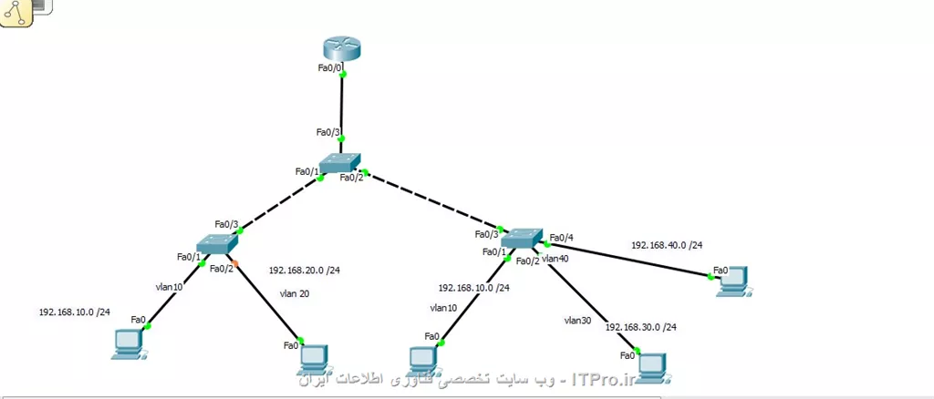

با سلام و خسته نباشید خدمت اساتید و دوستان بنده در حال یاد گیری CCNA هستم
به مشکلی برخورد کردم در مبحث inter vlan rouating دی یک سناریوی که تصمیم به انجامش داشتم
مشکل بنده این است که وقتی با یک سوییچ انجام روتینگ بین vlan های جدا که در شبکه وجود دارن بدون مشکلی انجام میشه منتهی زمانی که دو سویچ در شبکه قرار میگیره انجام روتینگ بین vlan ها در سویچ دیگر انجام نمیشه البته برای مشاهده بنده فایل سناریو را اپلود کردم و لینکش رو قرار دادم لطفا دوستان اگر امکانش هست یک بررسی انجام بدین و بنده رو راهنمایی کنید مشکل کار از کجا میتونه باشه با تشکر.

خیر عزیز سوییچ ها لایه دوم میباشند و تعدادی Vlan در انها ساخته شده و توسط روتر که در ساختار شبکه قرار داده شده و عمل دسترسی vlan ها به یکدیگر رو توسط کلاینت های موجود در شبکه امکان پذیر باشه در فایل مربوط به سناریو را قرار دادم با بررسی متوجه میشید. در کل عمل روتینگ بین vlan ها توسط روتر موجود انجام میشه من این سناریو رو با یک سوییچ عملی کردم منتهی زمانی که دو سوییچ اضافه شد با شبکه در کل کلاینت های موجود در سوییچ دوم امکان پینگ شدن ندارن در شبکه

شما پورت fas 0/3 سوئیچ اصلی رو ترانک نکردید.به همین خاطر ترانکش کنید تست کنید درست میشه.

شما به نظر من یه اصلاح باید تو مدل شبکه اتون بدید و یه سوئیچ اضافه کنید به عنوان سوئیچ اصلی و دو تا سوئیچ رو ترانک کنید به این سوئیچ و بعد این سوئیچ اصلی رو هم ترانک کنید با روتر اینطوری جواب میده و همه همدیگه رو پینگ میکنن. از طریق ها vtp vlan رو روی سوئیچ اصلی تعریف کنید بقیه سوئیچ ها رو هم vtp client کنید به صورت زیر:

ایشون از طریق روتر دارن روتینگ رو انجام میدن به سوئیچ ارتباطی نداره لایه 2 باشه یا لایه 3.
به نظر کانفیگاتون درست میاد.

ممنون عزیز بابت راهنماییتون بله پرت 0/3 رو ترانک کردم مشکل حل شد.
