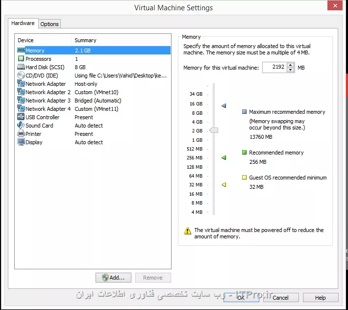

من کریو کنترل رو نصب کردم , و بعد از انجام همه کارا در قسمت اینترنت اینترفیس هیچ چیزی نیومد با اینکه کارت شبکه در ویراچوال هم نصب کردم من از همه قسمت های کارم عکس گرفتم ممنون میشم کمکم کنید.
صفحه اینتر فیس ها
کارت شبکه هایی که در ویرچوال ادد کردم

از قسمت Properties اینترفیس مربوطه ، اونو عضو گروعه Internet Interfaces کنید
