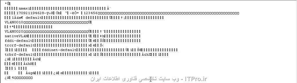

اینم محتویات فایل vlan.dat
سیسکو خودش یه کاری کرده که نشه این فایلو کپی کرد و جای دیگه استفاده کرد
