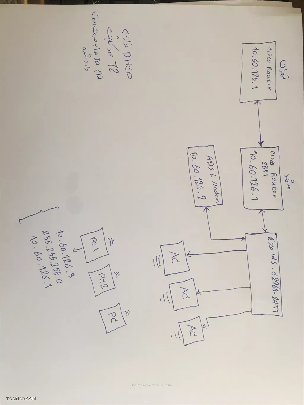

من در محل کار خودم شبکه داخلی لوکال Workgroup دارم که از طریق یه روتر به شبکه و سیستم ها و سرور های دفتر تهران ارتباط داریم
متاسفانه روی این گیت وی اینتر نت نداریم و به اجبار در مشهد از شاتل اینترنت ADSL روی خطوت تلفن گرفتیم
مشکل اینجاست که ما میخوایم اینترنت رو مدیریت کنیم با کریو و داخل شبکه داخلیه خودمون (مشهد) استفاده کنیم
وقتی داخلی کریو در قسمت DHCP ما دو تا گیت وی اینترنت و روتر ارتباطی با تهران رو میدیم و روی کارت شبکه کلاینت ها ست میشه یا ارتباط با تهران قطع میشه یا اینترنت و ارتباط با کریو مشکل میخوره .
طبق پیگیری های بنده گفته شده که باید اینترنت رو روی روتر بیاریم تا فقط یک گیت وی داشته باشیم ولی برای پیاده سازیش مشکل دارم چون با روتر کار نکردم :
نقشه خلاصه شده از شبکه رو براتون میزارم امید وارم به درد بخوره و بتونید کمک کنید تا مشکلم حل بشه:
نقشه خلاصه شبکه داخلی

با کریو destination nat ایجاد کنید که بشه از تهران وصل شد /// داخل مشهد سرور ندارید؟
پاسخ در 1396/07/18 توسط
دوست عزیز من زیاد به کریو وارد نیستم اما میدونم توی میکروتیک که خیلی شبیه کریو است این کار با یک خط روت نوشتن حل میشه و 100% کریو هم همچین قابلیتی داره
توی میکروتیک هر دو خط تهران و adsl رو به روتر میکروتیک وصل میکنیم و یک روت مینویسیم که اگر پکتی از شبکه داخلی اومد که آدرس مقصدش توی رنج تهران بود اونو بفرسته سمت روتر تهران.. یک کار ساده است
