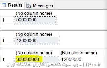

من 2 بانک اطلاعاتی به نامهای B1 و B2 دارم که می خواهم جمع مقادیر فیلد V در بانک B1 و جمع مقادیر فیلد M در بانک B2 را بدست آورم.
وقتی این جمع را به صورت جدا جدا می نویسم مشکلی نیست و مقادیر درست است ولی وقتی این دو بانک را باهم ترکیب می کنیم مقادیر بانک B1 اشتباه می شود باسلام و احترام
وقتی این جمع را به صورت جدا جدا می نویسم مشکلی نیست و مقادیر درست است ولی وقتی این دو بانک را باهم ترکیب می کنیم مقادیر بانک B1 اشتباه می شود ||https://tosinso.com/files/get/c9cb5059-872b-4f9b-9b52-ae5319512656||
نتایج اجرای کدهای بالا
||https://tosinso.com/files/get/999d4f41-07de-46db-91f9-9ae6e27a417d||
اشکال کارم کجاست.
باتشکر

پاسخ در 1396/07/19 توسط
سلام، وقت بخیر، مشکل به خاطر بخش where هست که شما B1.Id = B2.Id رو نوشتید که تو کوئری های بالا وجود نداره. در حقیقت شما دو جدول B1 و B2 رو با هم Join کردید که در کوئری های بالا اینکار انجام نشده.

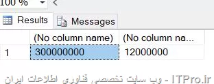

باسلام
چون من در واقع می خواهم جمع مقادیر ID=14 محاسبه شود
من اگر کد را هم به صورت زیر تغییر بدهم
select SUM(B1.V) ,SUM(B2.M) from B1, B2 WHERE B1.ID='14' and B2.ID='14' and B1.Vaz=N'True' and B2.Vaz=N'True'
باز هم در محاسبه تغییری ایجاد نمی شود
باسلام
<vb>
<vb>
