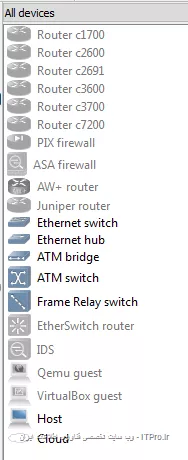

سلام اساتید عزیز. من GNS3 رو نصب کردم. ولی وقتی بازش میکنم سمت چپ این گزینه هایی که توی عکس هست غیرفعالن.

مورد دیگه اینه که من تا قسمت کانفیگ Dynamips موردی نداشتم و successfull شد. اما در قسمت های Pix و ids و ... مشکل دارم.
توی یک فیلمی دیدم برای پیکربندی pix ، توی قسمت image آدرس یک فایل رو داد که اسمش pix804.bin بود . اما هرچی میگردم توی فایل های نصبی همچین چیزی پیدا نمی کنم. همینطور برای ASA ، یک فایل به نام ASA802 رو اضافه کرد که اون رو هم پیدا نمیکنم. این ها رو باید جداگونه دانلود میکردم یا اینکه توی نصب جایی رو اشتباه انجام دادم ؟

مثلا برای فعال شدن Router c7200 این رو توی گوگل سرچ کن
Download Cisco 7200 series Router IOS for GNS3
پاسخ در 1396/07/26 توسط
شما باید OS ها رو داشته باشی ، دانلود کنید و بعد در برنامه ایمپورت کنید
