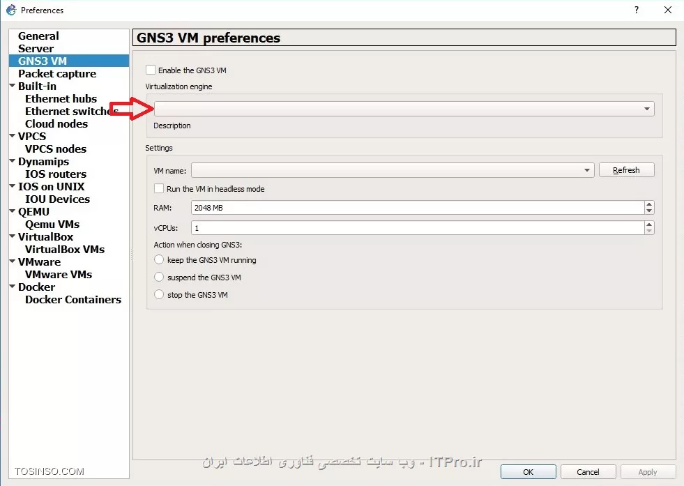

عدم نمایش و انتخاب Vmware در قسمت virtualization engine در GNS3
من vmware رو نصب کردم و فایل gns3.ova رو هم توش Import کردم و همه مراحل نصب Gns3 رو هم درست میرم ولی نمیدونم چرا در قسمت
virtualization engine در GNS3 گزینه vmware ظاهر نمیشه و در نتیجه گزینه enable رو هم نمی تونم تیک بزنم و با این شرایط gns3 درست کار نمی کنه و نمی تونم تا پایان نصبش برم و ارور اتصال به ip رو میده !
و جالب اینکه رو لبتاب دوستم نصب کردم به راحتی نصب شد و اون گزینه هم ظاهر شده بود و enable the gns3 vm هم رو هم تیک زدیم و به محض اجرای gns3 به راحتی Vmware هم همراهش اجرا شد، یعنی می خوام بگم مراحل نصبشو بلدم ولی نمی دونم چرا برای لبتاب من این مشکلو داره،
لبتاب من acer e1 و ویندوزم هم 10 هست، انواع ورژن wmware رو هم تست کردم ولی به این نتیجه رسیدم ورژن 12 برای gns3 از همش بهتره چون ورژن 14 که جدیدترینش بود رو نصب کردم و گفتم شاید مشکل از قدیمی بودن نسخه vmware باشه ولی حتی نتونستم فایل gns3.ova رو هم توش ایمپورت کنم و کلی ارور میداد و دوباره همون ورژن 12 رو نصب کردم.

دوستان آخرش مجبور شدم ورژن 1.5 GNS3 که کمی قدیمی تره رو نصب کنم و با اون مشکلم حل شد و با vmware هم مشکلی نداره و خوب کار میکنه
پاسخ در 1396/07/29 توسط
ارور رو روی vmware 14 میداد موقع import ، الان اونو پاک کردم و نمیتونم از اروری که میداد اسکرین بگیرم ، الان vmware 12 رو دوباره نصب کردم و مشکلی در import فایل gns3.ova نداره و اروری هم تو ورژن 12 نداره ، مشکل اصلی این هست که vmware رو در قسمت virtualization engine (همانطور که در عکس بالا با فلش علامت زدم) نشون نمیده و مثل این میمونه که اصلا vmware نصب نباشه!
پاسخ در 1396/07/28 توسط
