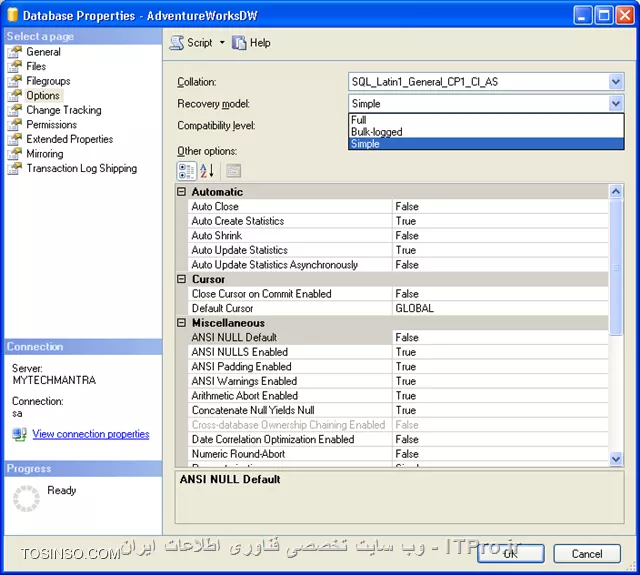

در صورتی که دیتابیس شما مدل full recovery mode داشته باشد، یعنی تراکنش ها در فایل log ذخیره شوند، بله امکان پذیر هست.
SQL Database Recovery Mode

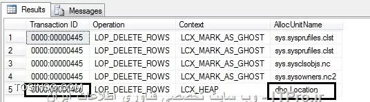

از طریق query زیر میتونید شناسه تراکنش رو پیدا کنید.

||https://dba.tosinso.com/files/get/b83b1357-5f5a-43f1-8fee-c1bcdf70b2ec||
بعنوان مثال همونطور که در این عکس میبینید، عمل پاک شدن رکورد بروی جدول dbo.Location و با شناسه تراکنش 0000:000004ce صورت گرفته.

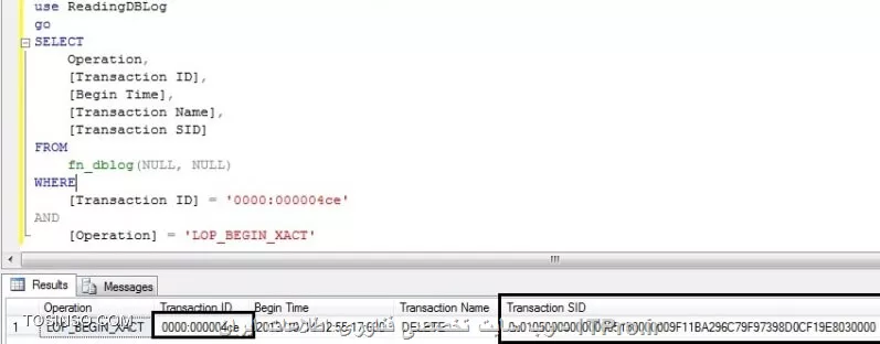

حال از طریق query زیر می تونید زمان و شناسه یوزری که این عمل رو انجام داده ببینید.

||https://dba.tosinso.com/files/get/6e8f6954-211b-4800-85bb-614f25bf6fb4||
بعنوان مثال همونطور که در عکس بالا میبینید، شناسه یوزر در ستون Transaction SID قابل نمایش هست
حال از طریق query زیر و SID که در مرحله قبل پیدا کردین یوزرنیم رو میتونید پیدا کنید.

SELECT SUSER_SNAME(0x0105000000000005150000009F11BA296C79F97398D0CF19E8030000)
