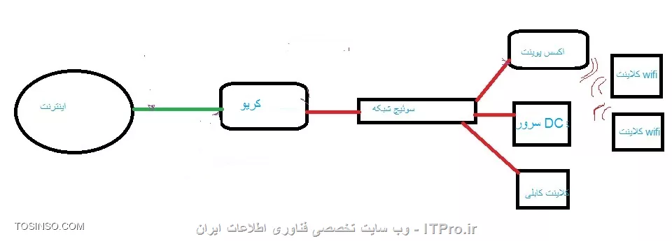

دوست عزیز من هم دقیقا جواب همون سئوال رو دادم
نقشه شبکه شما باید به شکل زیر باشه
plan
ببخشید نقاشیم خوب نیست
یعنی اینترنت و مودم باید مستقیم به کریو وصل بشه و ازونجا بین کلاینتها و سرور پخش بشه
