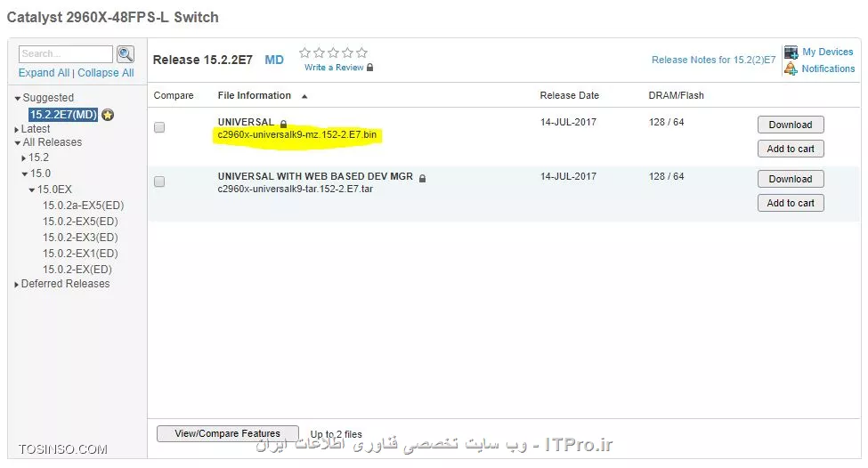

سلام برای دانلود اخرین ورژن IOS سوئیچ از کجا باید اقدام کرد؟ باید IOS رو براساس مدل نامبر سوئیچ در بیاری؟ مثلا اینو ببینید. اگه سوئیچم مدلش 2960X-48LPS-L باشه اخرین ورژن IOS اون 15.2.6E هست و از قسمت UNIVERSAL می شه دانلودش کرد؟ سوال دیگم داشتم. من اخرین ورژن سوئیچم
15.2 (2) E4
هست . با این ورژنی که سیسکو اعلام کرده کمی متفاوت هست چرا؟؟

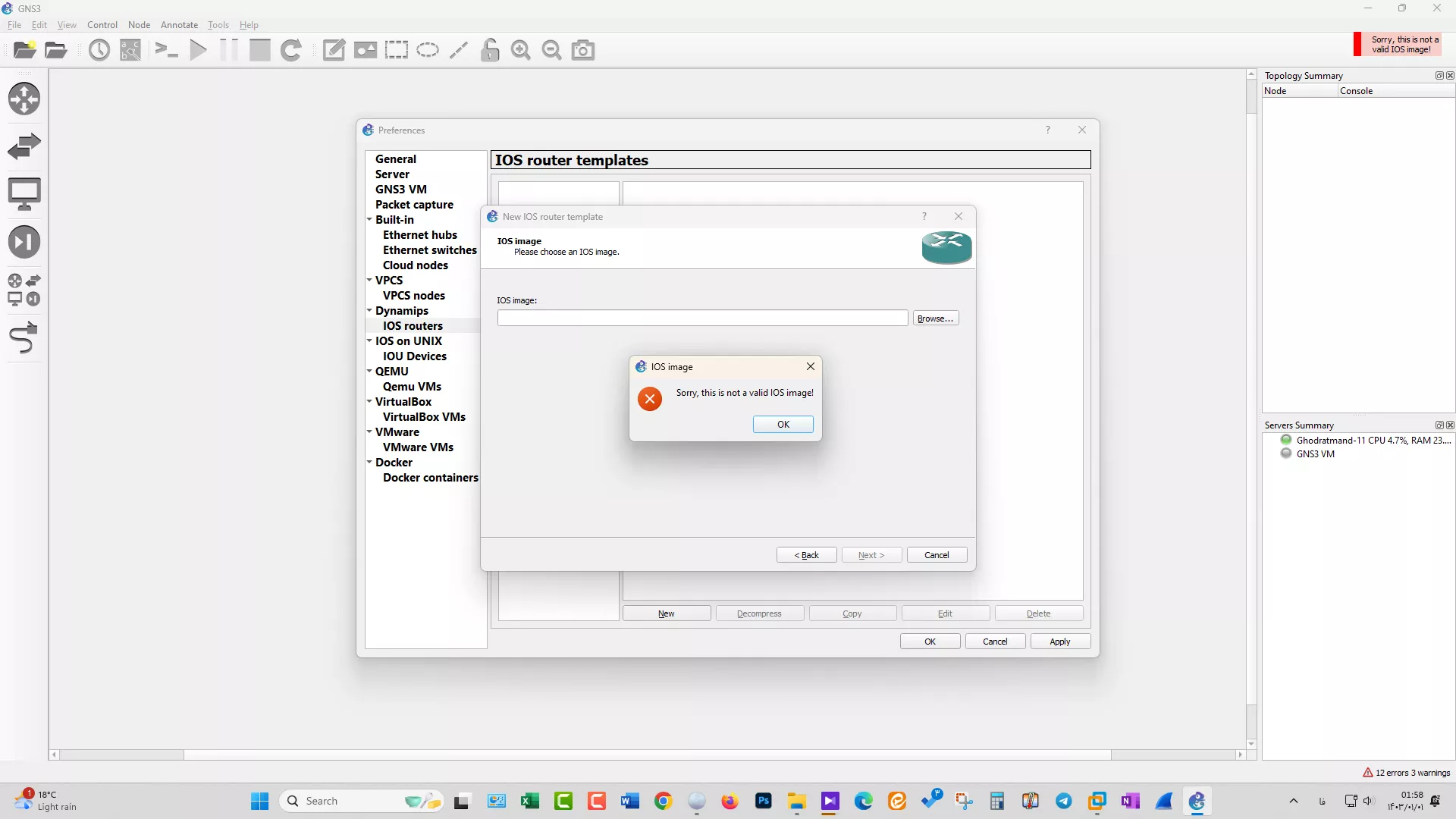

سلام استاد
من خیلی فایل دانلود کردم که پسوند bin داره و موقع ادد کردن در gns3 خطا می‌ده.
امکانش هست لینک دانلود فایل با پسوند image چند دیوایس سیسکو مثل 2960 و 3750 و یک روتر رو بزارید تا دانلود کنیم؟

این عکسی که گذاشتید مدل سوئیچ من نیست ولی صفحه مدل سوئیچ خودمو پیدا کردم. الان هم متوجه شدم کاملا! جز یه قسمتش رو! بعد از دریافتIOS، گفتید چک کنم هش IOS با چیزی که در سایت سیسکو هست یکی باشه! هش IOS در سایت سیسکو و هش فایل IOS ایی که دانلود کردمو از کجا ببینم که مقایسش کنم؟
پاسخ در 1396/08/04 توسط
بعد از اینکه فایل رو روی فلش دستگاه منتقل کردید دستور verify /md5 flash:file name رو میزنید بهتون یک خروجی میده توی سایت سیسکو همین جایی که عکس گذاشتم موس رو روی ios مورد نظر ببرید یک کادر باز میشه که md5 checksum رو بهتون نشون میده چیزی که شما اینجا میبینید با چیزی که روی دستگاه بهتون خروجی داده باید یکی باشه

IOS پیشنهادی سیسکو برای دستگاه شما c2960x-universalk9-mz.152-2.E7.bin
برای اینکه بفهمید چه IOS هایی برای دستگاه شما مناسبه کافیه عبارت download و بعد از اون مدل دستگاه رو سرچ کنید معمولا اولین لینکی که برای شما میاره لینکی با ساب دامین download هست اون باز کنید تمام IOS های ارائه شده توسط سیسکو برای این دستگاه رو به شما نشون میده و مدلی که کنارش ستاره زده نسخه پیشنهادی سیسکو هست

اما ما نمی تونیم به صورت مستقیم از سایت سیسکو دانلود کنیم بهمین خاطر باید از سایت های دیگه اون رو پیدا کنیم که بهترین راه سرچ براساس نام فایل هست همچنین سایت 4shared هم برای پیدا کردن اینجوری فایل ها مناسبه
اما بعضی مواقع چون IOS جدید شاید به راحتی اون پیدا نکنید و می تونید از شرکتی که سوئیچ رو ازش خریدید درخواست IOS رو بکنید چون اونا معمولا دسترسی دارند و می تونند اینکار رو برای شما انجام بدن
بعد از اینکه فایل دستتون رسیده چک کنید که hash اون با چیزی که در سایت سیسکو هست یکی باشه
