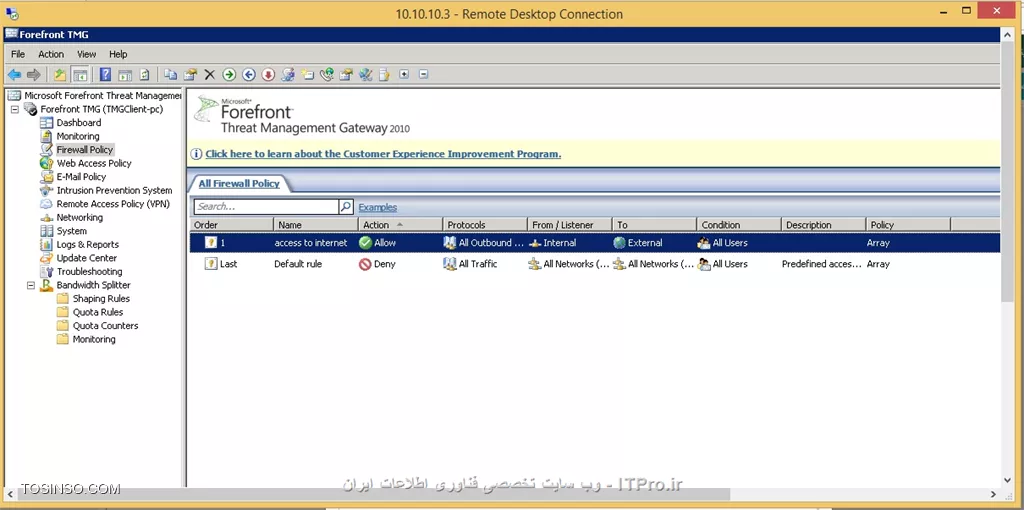

فعلاً فقط یک role نوشتم و اون هم allow هست
role in tmg

دوست عزیز نرم افزار tmg خودش به تنهایی قابلیت محدودیت بر اساس یوزر رو نداره و شما اگر میخواین به یوزری اینترنت بدین باید با ip بهش اینترنت بدین
اگر با یوزر و پس میخواین باید نرم افزار جانبی مثل bandwidth spliter رو نصب بفرمائید
