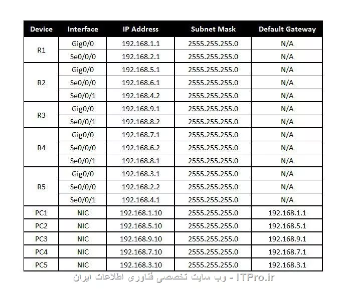

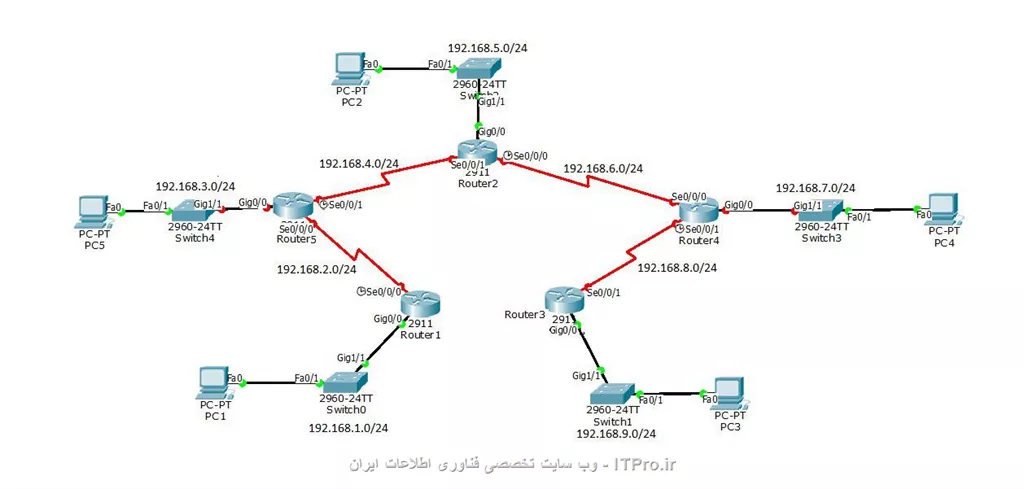

من به تازگی دارم شروع میکنم کانفیگ روتر های سیسکو رو یاد بگیرم تو محیط سیسکو پکت.
یه شبکه ای دارم متشکل از 5 تا pc و 5 تا route 2911 میخوام این pc ها رو تو شبکه نسبت به هم توجیح کنم یعنی تو روترها با دستور ip route عملیات routing رو انجام بدم تا پی سی ها نسبت به هم توجیح بشن.
مفهوم روتینگ کردن و دستوراتش رو بلدم ولی نمیدونم چرا رو این شبکه به نتیجه ای نمیرسم هر چی بالا پایینش میکنم نمیفهمم ایرادم از کجاست که پینگ نمیتومن بگیرم و پکت نمیتونم ارسال کنم ...
کسی میتونه کمکی بکنه؟ :-)

شما تازه شروع کردی از سناریو های کوچیکتر استفاده کن //// فقط روتینگ انجام دادی ؟ و چ روتینگی ؟ الان تو عکس پورت روتر ها که خاموشه !!! ببین بعد از روتینگ نوشتن روتر ها پینگ همدیگرو دارن

با دستور no shu یا همون no shutdown باید اون پورت روتر که قرمز هست رو روشن کنی، چون به صورت پیش فرض پورت روتر ها خاموش هستند.
ابتدا وارد اینترفیس روتر بشید بعد روشنش کنید با دستورno shu
به سبک زیر
# enable
# configure terminal
(config)# interface FastEthernet 0/1
(config-subif)# no shutdown
پاسخ در 1396/08/07 توسط
نه این فقط یه عکسه من تو اون مرحله مشکلی نداشتم اینترفیس ها رو تعریف کردم و دستور no shutdown هم زدم اخرش الان همه پورت هام سبز هستش ...
فقط مشکلم تو روتینگ که قشنگ گیر کردم توش :-)))))
