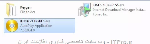

من چند روز پیش فلش الوده به ویروسی رو به سیستم وصل کردم و متاسفانه فکر کنم سیستم من به بد افزار الوده شده که تمامی فایلهای exe من رو هیدن کرده و فایل exe دیگه رو به جاش گذاشته که اون اصلا کار نمیکنه و فایل اصلی رو با پسوند $$ مخفی کرده
سوال چطور پاکش کنم که فایلهای اصلی که هیدن شدن حذف نشن و چه انتی ویروسی رو پیشنهاد میدید

اگر از ویروس های قدیمی باشه که اسمش یادم نیست.با دستور زیر که در cmd تایپ می کنید باید فایل هاتونو از حالت hidden خارج کنید.
چون این ویروس ها فایل ها رو از نوع سیستمی هم می کنند
attrib -s -h DriveName:\FolderName\*.*
جای drivename و foldername هم هر مکانی که مدنظر هست قرار بدید.

دوست عزیز شما هر آنتی ویروسی که آپدیت بشه رو نصب کنید .این ویروس رو میشناسه و پاک میکنه و بعد از این که ویروس رو پاک کرد باید فایلهای خودتون رو از حالت هیدن دربیارین
