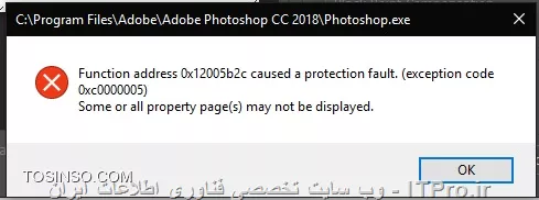

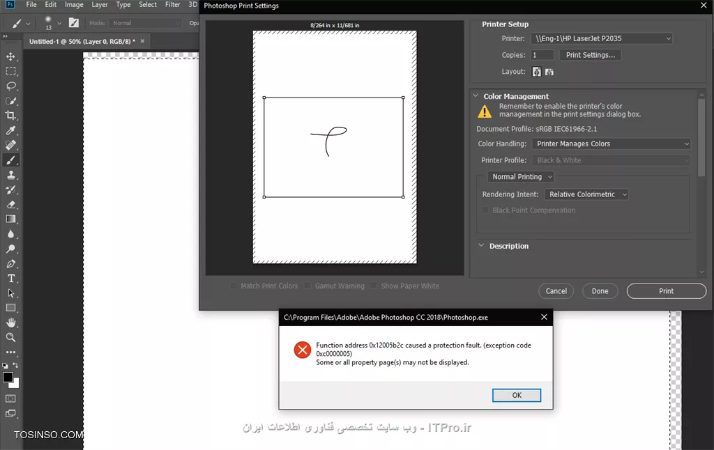

وقتی در فتوشاپ وارد میخوام وارد تنظیمات پرینتر(printer setting) بشم این خطا رو بهم میدهد.
جالب اینکه چون این پرینتر share هستش بقیه سیستم ها میتونن وارد تنظیماتش بشن ولی این سیستم که هم درایور و هم با کابل بهش نصب هست این خطا رو میده.
ممنون میشم کمکم کنین

پرینتر رو پاک کردین تا دوباره تعریف کنید؟

راح حلشو پیدا کردم ،
باید درایور هاشو پاک کردم ، پوشه tempرو هم پاک کردم و ریستارت کردم سیستمو،
چون ویندوز10 بود خودش درایورشو شناسایی و نصب کرد و مشکلم رفع شد
مرسی بچه ها

دوست عزیز من که همون اول عرض کردم درایورش رو پاک کنید و مجدد نصب کنید
پاسخ در 1396/08/14 توسط
بله درایورش رو پاک کردم ولی بعد دیگه نصبش نکردم خود ویندوز شناختش.
به هرحال ممنون :-)

متاسفانه همه این کارها رو کردم جواب نگرفتم :(
خطا واضح نیست ولی معمولا 2 تا راه جواب میگیرم
سرویس PRINT SPOOLER رو ریست کن از SERVICES
DEFAULT پرینتر رو عوض کن ! بی ربطه ولی جواب میده بعضی اوقات
