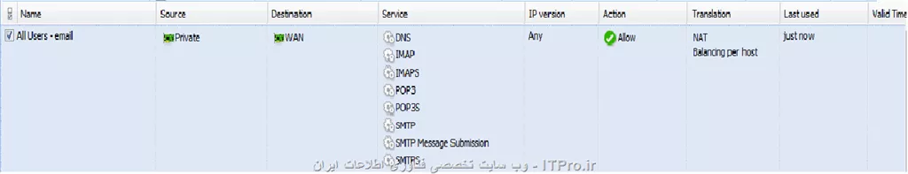

یک رول برای اینکه همه ی کاربران به ایمیل شرکت دسترسی داشته باشن ایجاد کردم که وقتی اون رول رو غیر فعال میکنم کسی نمیتونه این برنامه رو باز کنه، ولی ایمیل هم کسی دریافت نمیکنه، رول رو میزارم لطفا اگه کسی میدونه ایرادش چیه بگه اصلاح کنم

سلام چجوری به بعضی کاربرا اینترنت دادین یا اینترنت بقیه رو بستین ؟ اگه میتونید یه عکس از رول هاتون بذارید

user تعریف کردم و به هر یوزر حجم مشخصی از اینترنت رو دادم

رول های پیش فرض کریو رو غیر فعال نکنید . اگه اینترفیس ها رو درست معرفی کرده باشید گیتوی سیستم هاتون هم درست باشه نباید اینجور میشکلی داشته باشید.
رنج آی پی اون اینترفیسی از کریو که به مودم وصل هست رو محض احتیاط توی رنج شبکتون نذارید
