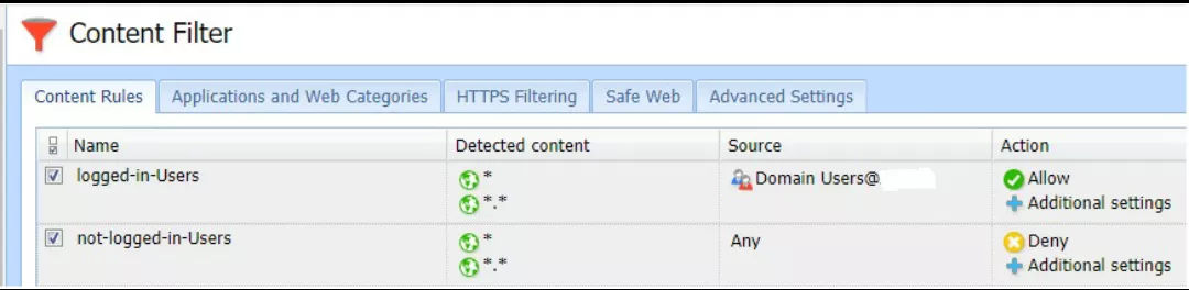

Content filter dar kerioسلام.
احتمالا بعد از 38 ماه خیلی دیره که این پاسخ رو میدم.
بهر حال برای اون دسته از کسانی که از این لحظه به این مشکل میخورن شاید راه نجات باشه:
اول توی قسمت traffic rule
برای کاربران رولی بنویسید که کاربران
Authenticate
بتونن به اینترنت دسترسی داشته باشن و بعد از اون یه رول دیگه بنویسید که تمام ترافیک کاربرها رو Drop کنه.
بعد برید توی قسمت
Content Filter
دو تا رول بنوسید:
نام رول اول رو مثلا بنویسید:
Logged in users
در قسمت content detect علامت * رو بزارید به معنی همه چی در قسمت source
کاربران دامین تون رو انتخاب کنید. این رول باید allow باشه.
رول دوم رو با نام not logged in users
ایجاد کنید مراحل بالا رو برید فیط در قسمت source
گزینه all  و سپس
Drop رو انتخاب کنید.
