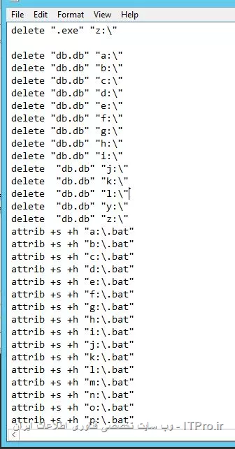

سلام ، روی درایو سیستم این فایل ها رو دارم. آنتی ویروس nod32 ویروس شناسایی نمی کنه ، دستی پاک می کنم اما تو bat نوشته خو رو تو روت درایوها کپی کنه ، سورسش رو چطور پیا کنم یا چطور پاک کنم ؟ متشکرم

فایل Bat رو توی تکس باز کردم ، دستور کپی توی همه رایوها a تاz براش نوشته شده ، فایل exe و یه فایل db.db هم کپی می کنه.
db رو نتونستم باز کنم بفهمم چکار می کنه اما exe هم کپی هر سه فایل رو تو دستور کارش داره .
ویروسه اما اینکه چطور پاک کنم سواله؟

مرسی دوستان
ویروس رو با نوت باز کردم بجای دستوراتش delet گذاشتم ، خودش رو اجرا کردم و خودش کامل همه جاهایی که رفته بود پاک کرد .
فقط یه نسخه از فایل bat رو مجبور شدم نگه دارم محض احتیاط.
مرسی دوستان
