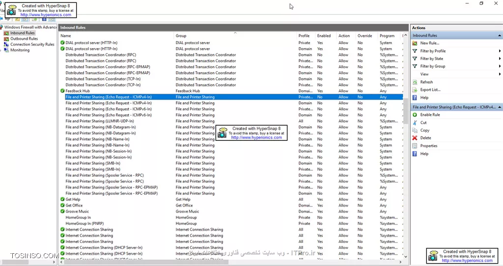

تو RUN تایپ کنید wf.msc تا کنسول مدیریتی فایروال ویندوز براتون باز بشه. تو قسمت Inbound Rule راست کلیک کنید و از منوی نشون داده شده گزینه Filter by Group رو انتخاب کنید و Filter by File and Printer Sharing رو انتخاب کنید و رول زیر رو Disable کنید :
File and Printer Sharing (Echo Request - ICMPv4-In)
این کارو برای رول های IPv6 هم انجام بدید.

||https://network.tosinso.com/files/get/352256d5-058d-41bd-8fb2-66c4453622ff||
هم دیزیبل کردم این ۴ تا رول را هم در قسمت اکشن گداشتم رو بلاک اما نمیدوتم چرا باز هم آی پی کامپیوترم پینگ میشه و غیر فعال نمیشه؟
