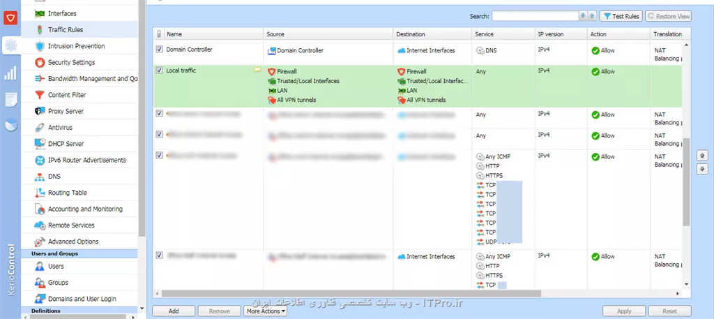

من یک ESXI دارم که اومدم vmnic0 کردم شبکه داخلی و vmnic3 رو کردم اینترنت(مودم ای دی اس ال) و تمام پالسی های موجود دسترسی از بیرون رو وی رول های کریو ثبت کردم ولی متاسفانه از بیرون نمیتونم ریموت یا حتی اتوماسیون وبم رو ببینم ولی از داخل شبکه همون آی پی ولید رو میزنم خیلی راحت وصل می شم و مشکلی ندارم، آی پی ها هم داخل خود کریو پینگ میشن (هم لوکال هم پابلیک)

دوست عزیز این مشکل بارها برای دوستان مختلف پیش آمد
معمولا isp ها برای اینکه خطر هک کاربراشون کمتر بشه میان و یکسری از پورت هارو میبندن معمولا پورت های بین ۱۹ تا ۱۰۲۵ رو میبندن و همین طور پورت های رایج نظیر 8080 و ۲۰۲۰ و ۲۱۲۱
یک پورت دیگه تست کنید و این موضوع رو از ispخودتون سوال کنید

من اتفاقا شک کردم زنگ زدم آی اس پی با هم چک کردیم هیچ پورتی روی آی اس پی بسته نبود

دوست عزیز به واسطه مشکلاتی که باج افزارها این روزها ایجاد کردن اصلا پیشنهاد نمیکنم که شما سرورهاتون رو مستقیم به اینترنت وصل کنید
بهترین و امن ترین راه کار اینه که روی کریو یک vpn سرور راه اندازی کنید تا اگر کسی میخواد به سروها وصل بشه اول یک کانکشن vpn به سرور بزنه تا یک ارتباط امن برقرار بشه و بعد از سرویسهایی که روی سرورهای داخلی دارین استفاده کنه

بله دیفالت گت وی اون ماشین کریو من هست، من تو شبکه داخلی بدون هیچ مشکلی وصل میشم ولی از شبکه بیرون(یه اینترنت دیگه) نمی تونم وصل بشم

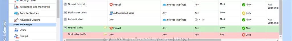

ایراد از مودم بود چون NAT روشن بود مشکل ساز شده بود
