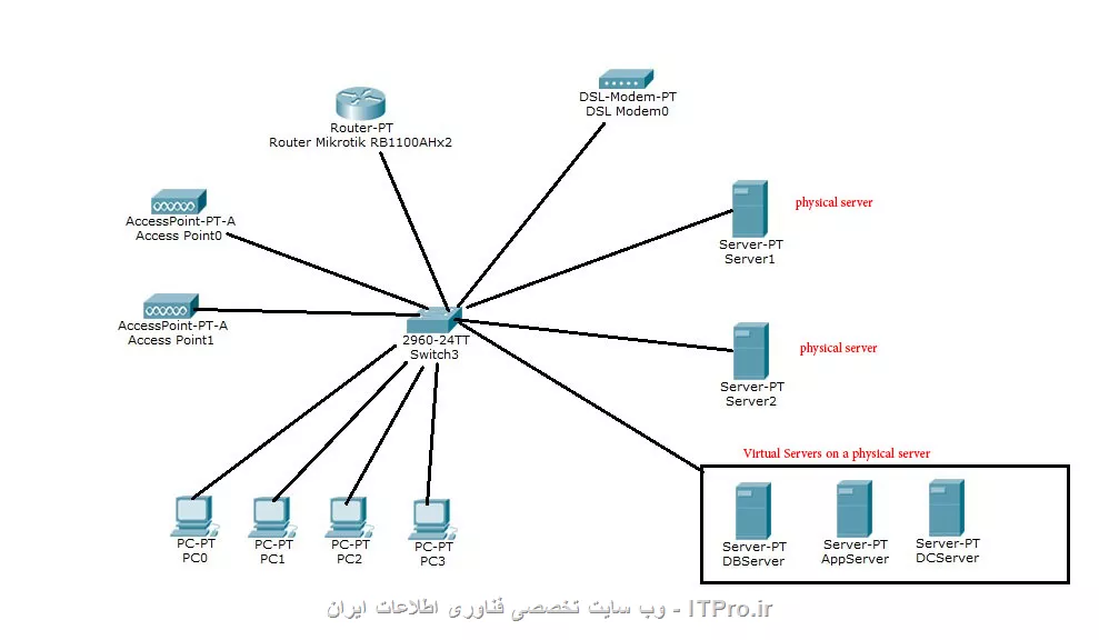

در جایی که من مشغول به کار هستم مطابق شکل زیر ساختاری در شبکه وجود دارد و من می خواهم که بر روی کاربران مدیریت خوبی داشته باشم

ساختار شبکه داخلی من
توضیح :
1- در این شبکه یک رو روتر میکروتیک وجود دارد که وظیفه مدیریت و مسیریابی بین سیستم ها و اکسس پوینت ها و سرور ها رو بر عهده داره. و از یک طرف اینترنت را در اختیار کامپیوتر ها قرار می دهد.
2- تعدادی ماشین مجازی روی یک سرور فیزیکی داریم.
3- می توانم رو این سرور فیزیکی ماشین مجازی دیگری برای حل مشکل ماشین مجازی دیگری راه اندازی کنم

من فکر میکنم نقشه شما اشتباست
چون با این سناریو که شما کشیدین میکروتیک هیچ کاره است توی شبکه
الان دقیقا مشکل شما و سئوال شما چیه؟

شما صحیح می فرمایید.
لینک های ارتباطی اکسس پوینت ها و مودم مستقیما به روتر وصل می شوند و نقشه اشتباه است.
