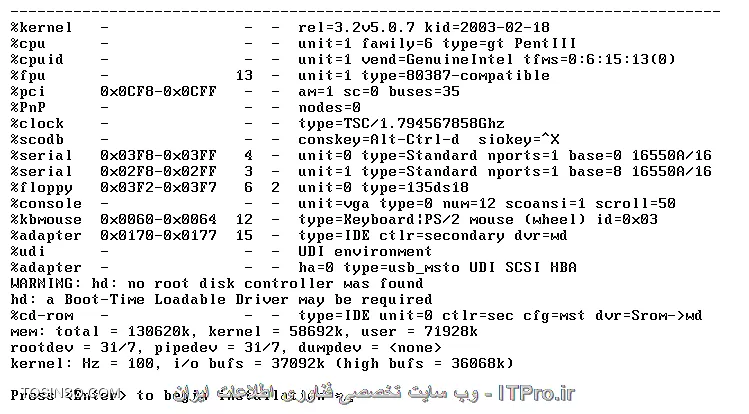

با سلام ، یک سری عکس داشتم که پس زمینه کامل مشکی و کامل آبی داره آ داره و نوشته های سفید.میخوام پس زمینه سفید باشه و نوشته ها سفید.ساده ترین راه حل چیه. فتو شاپ هم نصب دارم.ولی تا به حال با فتو شاپ کار نکردم.ممنون اگه راهنمایی کنید

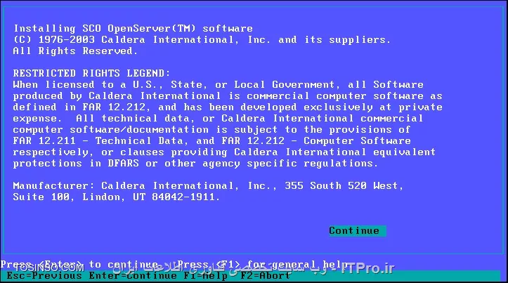

اون درست شد.ممنون.حالا این عکسم که پس زمینه ابی هستش چکار میشه کرد.من با ابزار مجیک ناحیه آبی رو انتخاب کردم بعد پاک کردم.کلا سفید میشه.حالا چطور میشه نوشته ها رو با کیفیت مشکی کرد.که درست خوانده شود.

با این روش که دوستان گفتند انجام میدهم.اما اگه راه ساده تری هست ممنون میشم بفرمایید.چون دارم یک جزوه آماده میکنم و اسکرین شات هایی که از دسکتاپ میگیرم نیاز دارم تا رنگ سیاهش کمتر بشه تا موقع پرینت جزوه خیلی رنگ سیاه داخلش نباشه.
بیشتر عکس ها زمینه سیاه و نوشته سفید یا طوسی هست.
بعضی عکس ها هم زمینه ابی و نوشته سفید و قرمز و سبز است.
و میخوام به عکس هایی با زمینه سفید و با نوشته سیاه برسم.

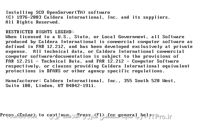

همه روشهای گفته شده صحیح هستند ولی شما میخواین فقط دوتا رنگ با سیاه و سفید تعویض بشن برای این کار از مسیر زیر
Image > Adjustments > Replace Color
یک بار رنگ پس زمینه را انتخاب کنید و در پایین پنجره باز شده رنگ مورد نظر (سفید یا سیاه) را انتخاب کنید و یک بار برای متن . اگر کمی هم خواستید تیره تر یا روشن تر کنید و یا رنگ را تغیر دهید از اون سه درجه ای که اون پایین پنجره باز شده هست استفاده کنید.

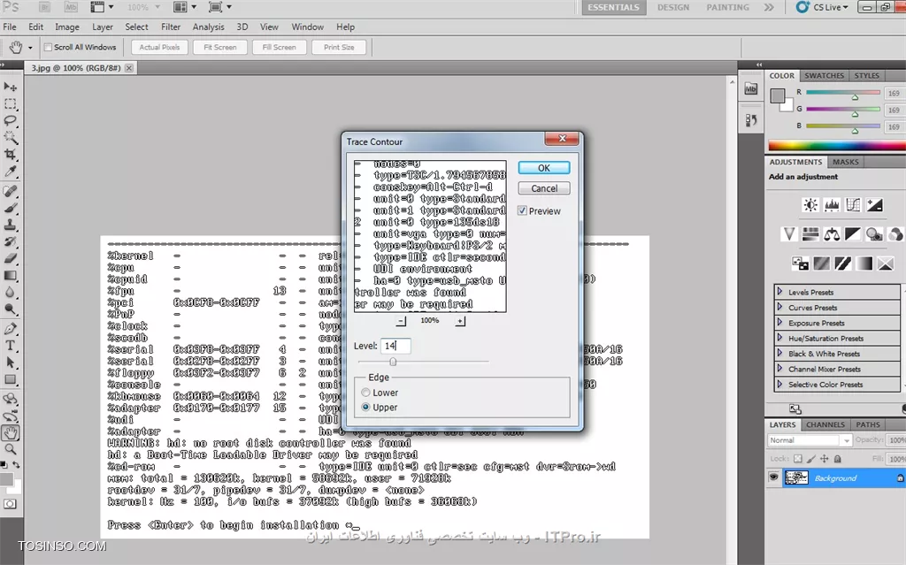

برای اینکه پس زمینه تون سفید بشه و رنگ نوشته ها مشکی باید تصویرتون رو در فتوشاپ باز کنید.
به قسمت فیلتر(filter) رفته و از بخش (stylize) گزینه ی trace contour.. رو انتخاب کنید.و level رو روی عدد 14 قرار بدید تا تصویرتون واضح نمایش داده بشه.مثله تصویر زیر:

سلام مجدد.برای این تصویر شما باید دوبار روش فیلتر بزنید.
ابتدا تصویرتون رو در فتوشاپ باز کنید.
سپس به قسمت فیلتر رفته و از قسمت sketch آیکون note paper رو انتخاب کنید.image balance رو روی 42 بگذارید.graininess رو روی 2بگذارید و relief رو هم صفر بگذارید.بعد مجددا وارد بخش فیلتر شده و از stylize ، همان trace contour رو انتخاب کنید و اندفعه level رو برروی 212 بگذارید و بخش edge رو هم به lower تغییر بدید تصویرتون دارای بک گراند سفید و نوشته های مشکی میشه موفق باشید.
