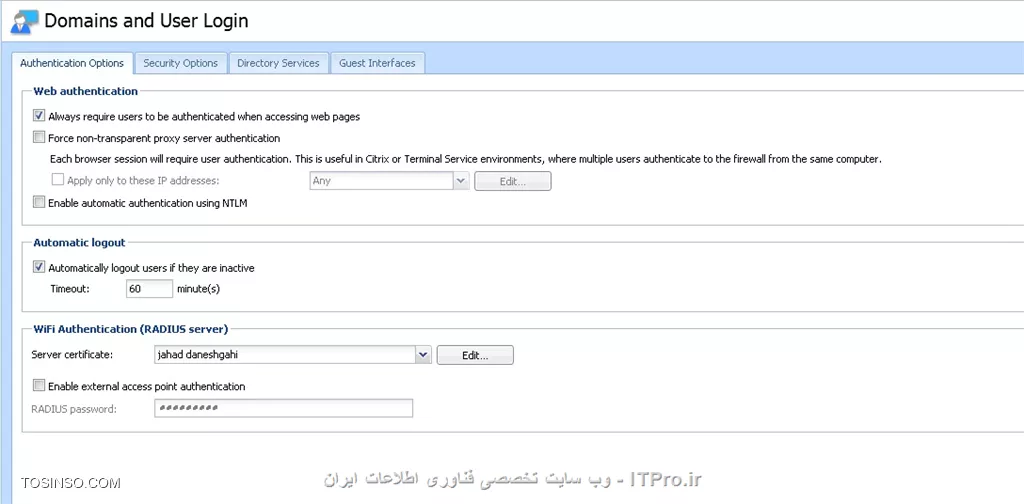

با سلام و خسته نباشید
||https://tosinso.com/files/get/9209286f-fbee-4815-80de-baef8f0c3f3f||
||https://tosinso.com/files/get/8a9b3fac-a73e-4342-b735-79ecd046b5e9||
مشکل اینکه
نرم افزارهای مانند تلگرام اینترنت دارن و براشون باز میشه
روی وای فای گوشی علامت خطایه ولی تلگرام براشون بازه
لطفا راهنمایی بفرمایید

پرسیده شده در 1396/09/26 توسط
مشکل حاد شده
چون تعداد کاربرام زیاد هستن
و دارن سو استفاده میکنن.
https بستم
پاسخ در 1396/09/27 توسط
معذرت .
آره https بازه .
با رول بالا https بسته میشه؟
پاسخ در 1396/09/28 توسط
من زیاد کریو وارد نیستم اما این راه حل رو پیدا کردم
رول های زیر رو بنویسین
باید بسته بشه
تست کنید و خبر بدین
ببینید سایتهایی که https هستند هم بدون احراز هویت باز میشن؟
