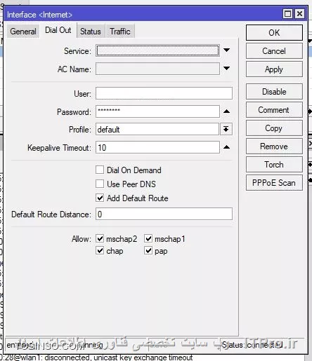

با سلام  ، من مدتیه که نمیتونم از آی پی شرکت tosinso.com رو باز کنم. زنگ زدم گفتید از سمت شما مشکلی نیست. به isp زنگ زدم میگه مشکل از سمت ما نیست. منم که تو فایروال شرکت همه Ruleهارو غیرفعال کردم ولی بازم جواب نگرفتم. tracert هم که میگیرم complete میده. لطفا در این مورد من رو راهنمایی کنید. سپاس

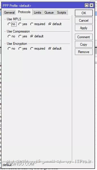

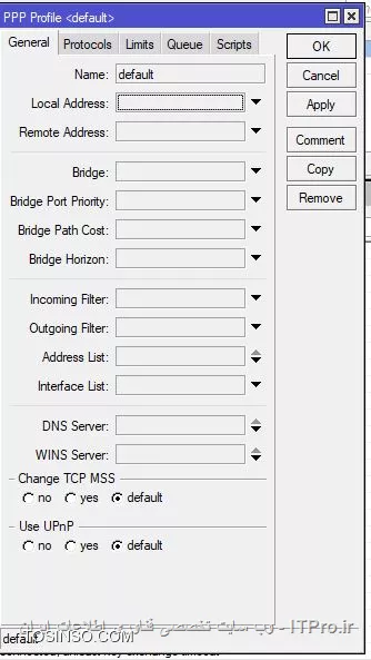

اگر با PPPoE Client به مودم ارتباط داری از قسمت Profile برین به default و در سربرگ جنرال Change TCP MSS و بزارین روی default و OK کنید
از قسمت کانکشن PPPoE هم پروفایل و بزارید روی حالت default .

ولی خودم پاسخ رو پیدا کردم و اونم این بود که باید تیک " Use Peer DNS " رو بر میداشتم .
