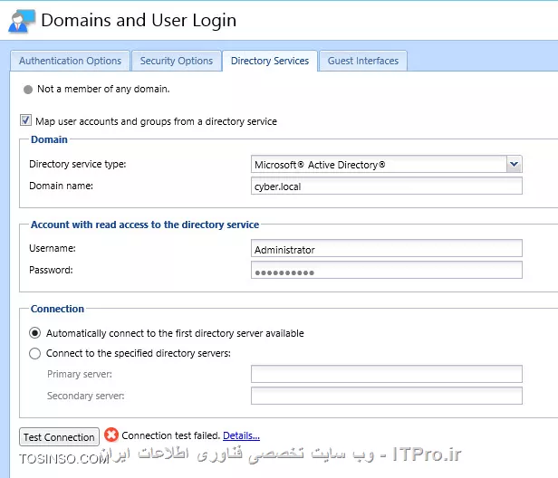

سلام دوستان،زمانیکه میخوام کریو را به دامین جوین کنم اصلا اتفاق نمی افته در صورتیکه تنظیمات IP از حیثDNSای را به درستی انجام داده ام ،از قسمت IP Tools هم اسم دامین Ping نمیشه

Traffic rule ها رو چک کنید ، ببینید ترافیک سرویس DNS اجازه عبور داره ؟ اولویت هاشون هم مهمه ، هر Traffic rule ای که بالاتر باشه زودتر از بقیه اعمال میشه ... یه Traffic rule بسازید و ترافیک سرویس DNS رو اجازه عبور بدید بین Local Interface هاتون.

مهندس توسط این رولها کریو را اینترنت دار کردم

ولی باز هم به دامین جوین نشد

192.168.100.3 IP  آدرس سرور Domain هست.

ممنون مهندس
فایروال رو خاموش کرده بودم. NTP رو هم تغییر دادم ولی باز هم نشد
در ضمن کریو اینترنت دارد.
پاسخ در 1396/10/21 توسط
مهندس دسته گلت درد نکنه حل شد.
Zone سرور DC رو کانادا بود :)

فایروال ویندوز سرور رو موقتا خاموش کنید و دوباره تست کنید.
NTP سرور ها رو هم به آدرس های زیر تغییر بدید :
pool.ntp.org;0.pool.ntp.org;0.ir.pool.ntp.org;0.asia.pool.ntp.org
نکته : کریو کنترل برای جوین شدن به دامین به اینترنت باید متصل شده باشه.

سلام این ارور مربوط به تایم هستش. تارریخ و زمان سرور dc رو درست کنید و بعد جوین کنید حل میشه
