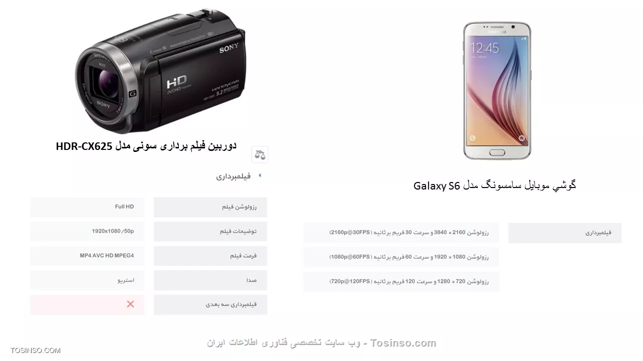

سلام و عرض ادب. من 2 تا سوال دارم که هر دو در خصوص فیلمبرداری برای پرده سبز و یا همان کروماکی هست.
سوال اصلیم اینه که اگه بخوام تو ویدیو از پرده سبز استفاده کنم و باهاش رکورد بگیرم و بعد بک گراندای که میخوام رو بهش اضافه کنم ، بهتره که فیلمبرداری ؛ با گوشی موبایل که کیفیت 16 مگاپیکسلی هست باشه یا یک دوربین هندی کم با کیفیت FULL-HD ، ضمن اینکه در اینجور فیلمبرداری ها ، آیا پارامتر دیگه ای هم دخیل هست یا نه ، مثل زوم بهتر روی پرده سبز یا هر مورد دیگه ای
برای دیوایس فیلمبرداری من هم گوشی و هم هندی کم و مقدار رزولیشن رو گذاشتم و میخوام ببینم خرید کدوم برای کاری که میخوام رو پیشنهاد میکنید؟
CROUMAKI
همچنین اگه نظر شما روی هندی کم برای فیلمبرداری هست ، چون من برای استودیو خانگی میخوام ، کدوم مدل رو پیشنهاد میکنید؟
سوال دوم من که درباره همینه مطلب هست اینه که استاندارد رزولیشن در هندی کم و موبایل ها یکسان هستند ؟ و اینه که کیفیت FULL-HD هندی کم دقیقا چه رزولویشنی داره و استانداردی که داره دقیقا با کیفیت یک گوشی 16 مگاپیکسلی سامسونگ که رزولیشن های زیر رو داره ، آیا برابری میکنه یا اینکه نه و اون هندی کم ، کیفیت و رزولوشن بالاتری داره یا اینکه تو بحث کیفیت تصویر پارامتر دیگه ای مبنا هست.
رزولوشن 2160 × 3840 و سرعت 30 فریم بر ثانیه (2160p@30FPS)
رزولوشن 1080 × 1920 و سرعت 60 فریم بر ثانیه (1080p@60FPS)
رزولوشن 720 × 1280 و سرعت 120 فریم بر ثانیه (720p@120FPS)
بازم ممنون از شما

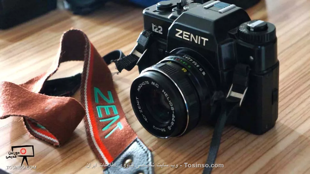

سلام و ممنونم مهندس جان - من قبلا" دوربین آنالوگ زنیت 122 برای عکاسی داشتم و واقعا عکس هایی که باهاش میگرفتم عالی بود و تنها مشکلی که باهاش و اوایل داشتم این بود که اون دوربین برای اینکه عکس های خوبی بگیره می بایست سرعت نور و دیافراگم و یه سری موارد دیگه اش رو تنظیم کرد که اینقدر دنبالش رفتم تا یاد گرفتمش ولی بعدا که موبایل ها با دوربین های چندین مگا پیکسلی اومدند و اون تنظیمات رایج و معمول دوربین رو نداشتند عملا این دوربین به فراموشی سپرده شد ، ضمن اینکه برای عکاسی میبایست هزینه نگاتیو و چاپش هم پرداخته میشد.
zenit122
من تجربه کار با دوربین دیجیتال رو ندارم و مثلا یه دوربین دیجیتالی مثل کانن مدل EOS 750D به همراه لنز 55-18 ميلي متر IS STM رو که باهاش میشه فیلمبرداری کرد رو که اصلا! باز هندی کم بود میگفتم نباید زیاد سخت باشه! مخصوصا زمانی که بهش نگاه میکنم و میبینم اینم ظاهرا باید یه سری تنظیمات باهاش انجام داد!

سلام، وقت بخیر
شما اول باید مشخص کنید که کاری که میخوایید انجام بدید چقدر حرفه ای هست و بودجتون چقدره، نیاز به صدا برداری حرفه ای دارید یا خیر، کار شما با گوشی موبایل یا هندی کم راه میافته، اما اگر بخوایید کیفیت کارتون بهتر باشه پیشنهاد می کنم دوربین های Canon رو برای فیلم برداری مد نظر قرار بدید.
