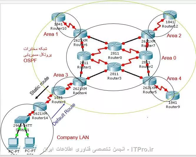

ی سناریو استاد بعنوان پروژه پایانی به من تحویل داد حالا اونرو در Packet Tracer پیاده سازی کردم پروژه از این قراره:
||http://tosinso.com/files/get/0ea3e082-afb6-4758-8d49-e64d23cf26c2||
1-رنج آدرس 172.16.0.0 /16 را تقسیم کرده و به انتخاب خود برروی هر Broadcast Domain فعال کنید .
2-پروتکل مسیریابی OSPF را بر روی همه روترها به جز روتر Router 14 فعال کرده به طوری که انتخاب Area ها به ترتیب مشخص شده در طرح باشد .
3-شبکه Company LAN را به صورت Static Route به روتر Router 8 معرفی کنید
4-ارتباط شبکه Company LAN را به صورت Default Route به  سمت مخابرات تعریف کنید

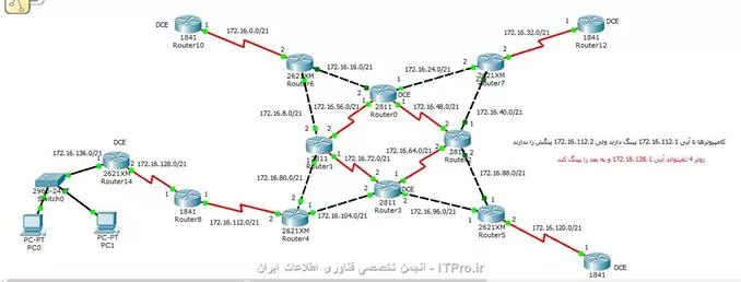

اینم ی نما کلی از سناریم که پیاده سازی کردم
||http://tosinso.com/files/get/b99bf82b-1f5d-49e9-8361-d0bf40365420||
مشکلم : من بین همه روترها که OSPF طراحی کردم Ping دارم و همچنین بین دو روتری که  Static Route و Default Route راه اندازی کردم هم Ping دارم ولی از Router4 به بعد نمیتونم Pc ها رو Ping کنم ممنون میشم اگه کسی بتونه این مشکل رو واسم حل کنه واقعا لنگ این مشکلم که به استاد ارائه بدم

با پرس و جوهایی که کردم به این نتیجه رسیدم که هر کدام از اینا ی پروتکل متفاوتی هستند و باید آنها رو به ربط داد یعنی باید در روتر 8 که واسط بین OSPF , Static Route است باید کد زیر را بزنیم که من انجام دادم و جواب هم گرفتم که با هم دیگه ارتباط برقرار کنن
Router8(conig)#Router OSPF 1
Router8(conig-router)#Redistribute Static Subnets
Router8(conig-router)#End
من از این دستور فقط اینو فهمیدم که پروتکل های مختلف مسیریابی را به وصل می کند اگه کسی بتونه بیشتر راهنمایی کنه ممنون میشم
پاسخ در 1393/01/20 توسط
پروتکل های مسیریابی متفاوت باید به یکدیگر تزریق یا Redistribute بشوند.
