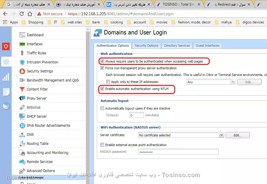

بعد از نصب kerio control کاربران می تونن همینطوری و بدون احراز هویت به اینترنت وصل بشن.
البته توی advanced option یه گزینه داره که میگه: «کاربران رو مجبور کن موقع استفاده از اینترنت احراز هویت کنند.» که من این رو فعال کردم.
و کریو رو به domain متصل کردم و NTLM login هم فعال کردم (که باعث میشه کاربران به صورت اتوماتیک با استفاده از username و passwordی که توی domain اومدن بالا، احراز هویت بشن)
تنظیمات پیشرفته کریو
ولی مشکل اینجاست که کاربران بدون احراز هویت همچنان میتونن صفحاتی از وب رو باز کنن که https باشه (مثلاً google و yahoo و ...). و همچنین برنامه هایی مثل تلگرام و ping هم جواب میده.

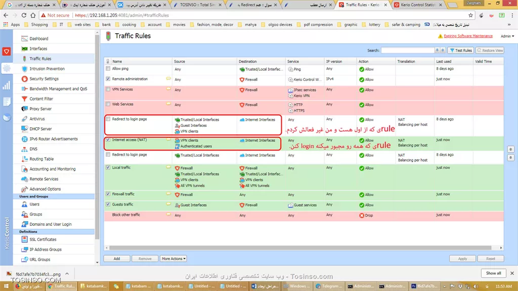

و به محض اینکه بخوان به صفحاتی غیر از https وصل بشن، به صورت اتوماتیک redirect میشن به صفحه Login.
برای اینکه کلاً از اینترنت استفاده نکنن، مجبوریم توی rule یه تغییراتی بدیم.
قسمت source رو بذاریم فقط Authenticated user که در این صورت redirect به صفحه login kerio خراب میشه و دیگه حتما باید دستی آدرس login کریو رو بزنن.
kerio control rule
کسی راه حلی نمیدونه که با عوض کردن rule ها redirect خراب نشه؟

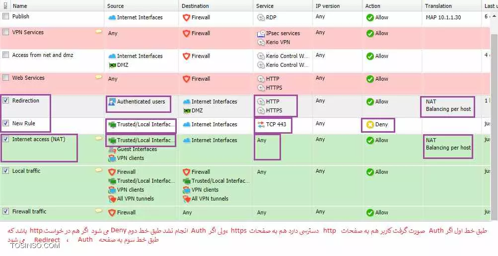

اول که کاربر درخواست میده چون auth نشده سراغ رول های دیگه میره اگر درخواست https باشه deny میشه اگر http باشه redirect میشه بعد از auth شدن هم با خط اول مچ میشه و صفحات https رو هم باز می کنه
پاسخ در 1397/06/24 توسط

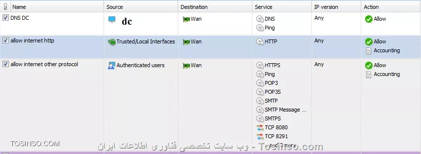

منم همین مشکل رو داشتم. 2 تا رول قبل از همه اضافه کنید
یکی از trusted به اینترنت فقط برای http
یکی از authenticated به اینترنت برای https
پاسخ در 1396/11/24 توسط

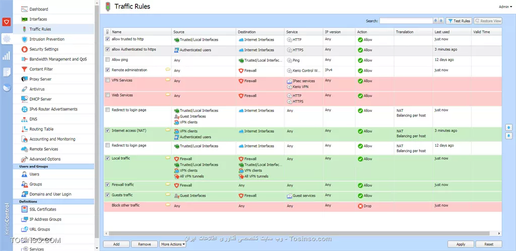

من مشکلم رو به این شکل حل کردم ، امیدوارم باگ نداشته باشه
||https://tosinso.com/files/get/9311c06f-a38d-4425-8638-2f261e0169cc||
