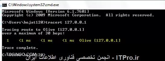

باسلام
با استفاده از این دستور می توانید مشاهده کنید که رایانه شما چه مسیری را طی می کند تا به سایت مورد نظر شما در اینترنت برسد.
حال روش انجام این دستور:
1- به اینترنت متصل شوید.
2- از منوی Start گزینه Run را انتخاب کنید.
3- در صفحه Run تایپ کنید Cmd و Ok را بزنید تا صفحه Common Prompt باز شود.
4- در این صفحه در جایی که مکان نما چشمک میزند تایپ کنید tracert و با یک فاصله نام سایت مورد نظر خود یا IP Address سایت مورد نظرتان یا ip سیستم خودتون (لوپ بک 127.0.0.1) را تایپ کنید.
بعد از گذشت چند ثانیه مسیری را که رایانه شما طی می کند تا به آن سایت برسد را با توضیحات کامل مشاهده می کنید.

همانطور كه از نام اين ابزار پيداست از tracert براي پيدا كردن مسير بين دو Host يا به عبارتي دو دستگاه داراي آدرس شبكه كه همديگر را مي بينند استفاده مي شود و اين دستور از طريق پروتكل ICMPاين عمل را انجام مي دهد و آن بدين صورت است كه پاكت echo request توسط كامپيوتر ما به دستگاه مقصد ارسال مي شود و در هر مرحله اي از اين مسير پاكت exho reply ايجاد شده و به كامپيوتر مبدا (كامپيوتر ما) ارسال مي شود
اين دستور علاوه بر اينكه اطلاعات جامعي از هر يك از route هاي مسير تا رسيدن به مقصد به ما مي دهد بلكه نام آن روتر ها را در صورتي كه در آن ها تنظيم شده و در دسترس قرار گرفته باشد نشان خواهد داد. همچنين زمان رفت و برگشت بسته ICMP ما از مبدا تا روتر بين راه بر مبناي ميلي ثانيه نيز توسط اين دستور مشخص خواهد شد. اين اطلاعات به ما كمك خواهد كرد تا كشف كنيم در كجاي مسير ارتباطي بين دو نقطه از شبكه مشكل وجود دارد.
دستور tracert هم داراي ستون هايي است كه اطلاعات مورد نياز ما در آن تفكيك شده اند. ستون اول شماره هاپ را مشخص كرده است به روايت ديگر يعني جايي كه پاكت ICMP ارسالي كامپيوتر ما با آن رسيده است. سه ستون ديگر نمايانگر زمان ارسال و برگشت پاكت ارسالي به ميلي ثانيه و آخرين ستون نام host مقصد و آدرس IP دستگاه پاسخ دهنده را مشخص مي كند. بديهي است درصورت وجود مشكل در مسير ارتباطي به مقصد Trace route هاي ما موفقيت آميز نخواهند بود.
در بيان كلي tracert با شما كمك مي كند تا مشكل ارتباطي بين دو نقطه در شبكه را پيدا كنيد. پس از مشخص شدن اين محل ممكن است شما از ابزارها و دستورات ديگري نظير ping براي مشخص كردن دقيق مشكل استفاده نماييد. در بسياري مواقع شايد به اين موضوع بر بخوريد كه روتر داراي مشكل بر روي اينترنت يا مكاني دور دست است كه امكان رفع مشكل آن توسط شما مقدور نباشد لذا به نظرم تنها كاري كه مي توانيد بكنيد اعلام مشكل به ISPتان است
