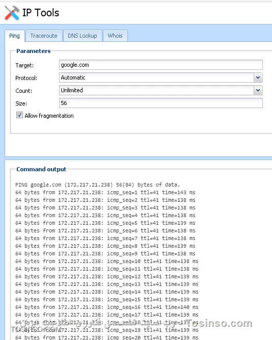

بله پینگ google.com از داخل کریو دارم

برای راحتی کار سرویس DHCP رو توی کریو راه اندازی کنید و براش مشخص کنید که آپشن مربوط به آدرس DNS رو هم به کلاینت ها اختصاص بده. تو تنظیمات Traffic rule ها هم پورت پورت 53 به سمت بیرون باید باز باشه و همچنین NAT رو هم بررسی کنید توی کارت شبکه Internet Interface ها که فعال شده باشه. از خود کریو آدرس google.com رو تست کنید ببینید Ping دریافت می کنید ؟

نفرمودید از خود کریو میتونید آدرس google.com رو Ping کنید ؟
