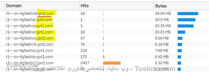

مدتی هست که حجم ترافیک اینترنت کاربران توسط یک آدرس ناشناس و عجیب بلعیده میشه. نمونه (r4---sn-4g5ednsr.gvt1.com)
آنتی ویروس شبکه ام کسپره و آپدیت هم هست.، فایروالم سوفوسXG هست . این آدر س رو هم تو لیست بلاک فایروال گذاشتم . ولی ظاهرا Url نیست .هر دفعه هم تغییر میکنه. آیا مشکل از گوگل کروم میتونه باشه؟ البته من تو تنظیمات کروم سعی کردم تمام سرویس ها و Extention های غیر ضروری رو بستم.
ایا ممکنه قضیه ی کریپتو جکینگ باشه؟ چجوری جلوش رو بگیرم.
ممنون میشم اگر راهنمایی بفرمایید.
اسکرین شات گزارش مصرف رو تو پیوست گذاشتم.مصرف حجم ترافیک کلاینتها توس gvt1.com

با مرورگر دیگه هم همین مشکل رو دارین؟
پاسخ در 1396/11/26 توسط
rasool1 رو سیستم اکثر کاربرهام هم کروم نصبه هم فایرفوکس.ولی اکثرا از کروم استفاده می کنند.
کمی عجیب بنظر میاد. این میتونه worm باشه میتونه miner یا cryptojacker باشه.
از malwarebytes استفاده کنید و سیستم رو اسکن کنید.
پاسخ در 1396/11/28 توسط
سلام. یک سوال اول : این آدرسی که نوشتید در بعضی سایتها وقتی میخواید ازشون ویدیو دانلود کنید به همچین آدرسی میرن منجمله ویدیوهای گوگل یا بطور مثال ویدیوهای سایت یوتیوب. اگر از این سایتها دانلود داشتید حجم اونها رو با این حجمها مقایسه کنید ببینید همینها نیست ؟ (بطور حتم اسم متفاوتی دارند ولی سورسشون ممکنه اینها باشه) .
به این لحاظ می پرسم که بطور عادی کسی اگر بخواد از حجم اینترنت شما سو استفاده کنه فیلم دانلود میکنه نه 8 مگ و 6 مگ .
احتمالا این آدرس نشسته توی مرور گر و برای خودش ارتباط درست کرده شما این آدرس ها رو از روی مرور گر پاک کنید به احتمال زیاد دسترسیش قطع میشه.
نتیجه رو اعلام کنید.
ادرس *.gvt1.com رو بلاک کردین ؟؟؟ فایروال هم آپدیت کنید
اگر با پشتیبانی سوفوس یا کسپر در تماس هستین موضوع رو بهشون اطلاع بدین تا بهتون راهکارشو بگن ...
http://greatis.combloghowto/remove-redirector-gvt1-com-virus-redirect-from-chrome-firefox-browser.htm
من جوابم رو نگرفتم
شما با فایرفاکس و ویندوز اکسپلورر هم همین مشکل رو دارین یا نه؟
