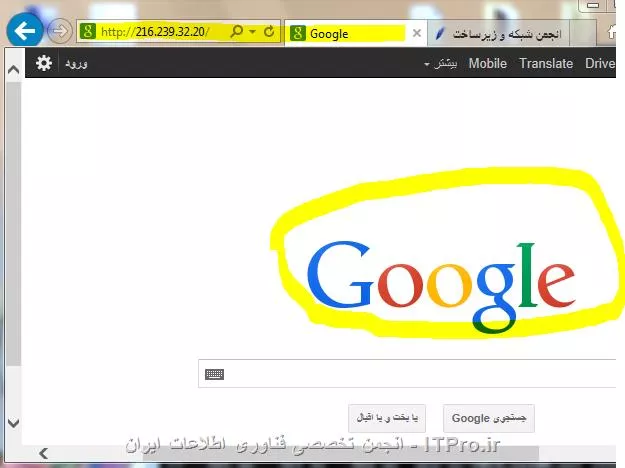

همین طور که ملاحظه میکنید در مقابل www.google.com یک ip : 216.239.32.20 وجود داره این ip در اخرین ردیف 17 هم وجود داره و ip اصلی سایت گوگل هست که شما میتونید با زدن اون در مرورگر به سایت گوگل متصل بشید  تصویر زیر رو ملاحظه کنید ||http://network.tosinso.com/files/get/24a234ff-35a6-4e68-9cbc-4c3575f4fb5b||

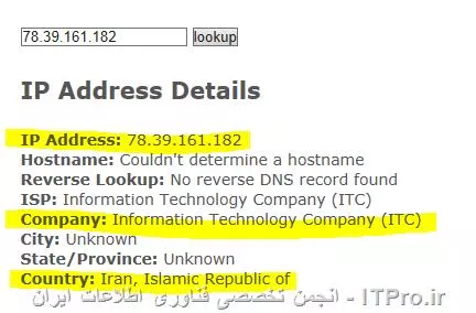

اما بقیه ip هایی که شما در لیست میبینید درواقع آدرس روتر هایی میباشد که بسته های ارسالی شما از انها عبور کرده و متعلق به سایت خاصی نیست بیانگر مسیر ارتباتی شما برای رسیدن به مقصد هستش هالا این روتر ها میتونه در هر کشوری باشه به تور مثال ip78.39.161.182 متعلق به آدرس روتریه که در ایران قرار داره به تصویر زیر نگاه کنید که نتیجه رو بهتر بیان میکنه

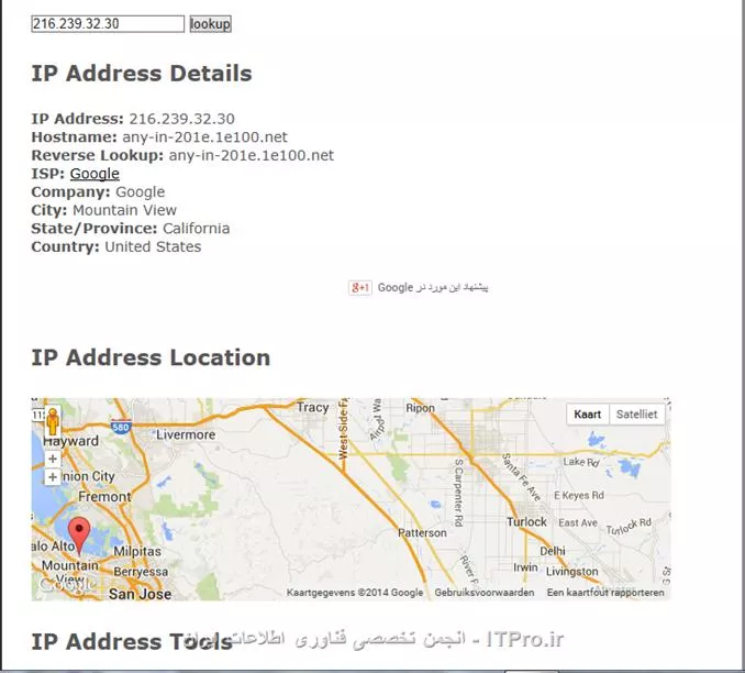

و ip : 216.239.32.20 متعلق به روتری هست که در امریکا قرار داره و شما رو به سایت گوگل متصل میکنه ||http://network.tosinso.com/files/get/5e96ad37-a245-4697-b2f5-bf11abfc781b||
پس نتیجه این شد که شما برای اینکه به واسته ip به سایت گوگل وصل بشید باید از آدرس 216.239.32.20 استفاده کنید مابقی آدرس های لیست شده متعلق به آدرس روتر ها میباشد و فقط محل عبور بسته های ارسالی خواهد بود
