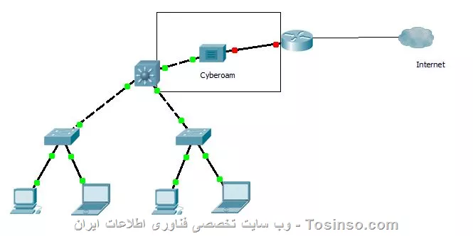

روش تمامی utm ها به یک صورت هست
شما کافیه سرویس مورد نظرتون رو راه اندازی کنید بعد آی پیشو گیت وی سیستم هاتون بزارید
با اولین درخواست وصل میشه به سرویستون و ازشون یوزر و پسورد میخواد
اگر قصد داری از هات اسپات میکروتیک استفاده کنی بهتره اینو بدونی که با شبکه لوکالت به مشکل خواهی خورد.
هات اسپات صرفاً برای پخش اینترنت مثل رستوران ها یا هتل هاست که شبکه لوکال ندارند.
ولی سایبروم این مشکلات رو نداره و میتونی راحت هم شبکه رو داشته باشی هم اکانتینگ.
مسئله ای که هست اینه که چند سال پیش که من با سایبروم کار میکردم هنوز ماژول اکتیو دایرکتوری نداشت و بهم گفته بودن در آپدیت های بعدی این ماژول اضافه میشه.
الان ببین اگر ماژول اکتیو اضافه شده بهترین گزینه واسه شما سایبروم هست

من در واقع سایبروم رو نسبت به میکروتیک ترجیح میدم. ولی خب هر دیوایسی کارایی خاص خودشو داره.
در شبکه ایی که VLAN بندی شده چطور میتونم IP سایبروم رو به عنوان گیت وی به سیستم های داخل شبکه م بدم؟
و بعدش از طریق اکتیودایرکتوری که احراز هویت کاربر انجام شده از طریق روتر اینترنت رو دریافت کنه.
سناریو من به این شکل است.
