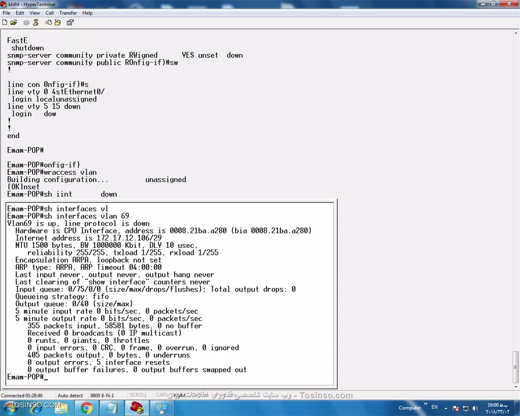

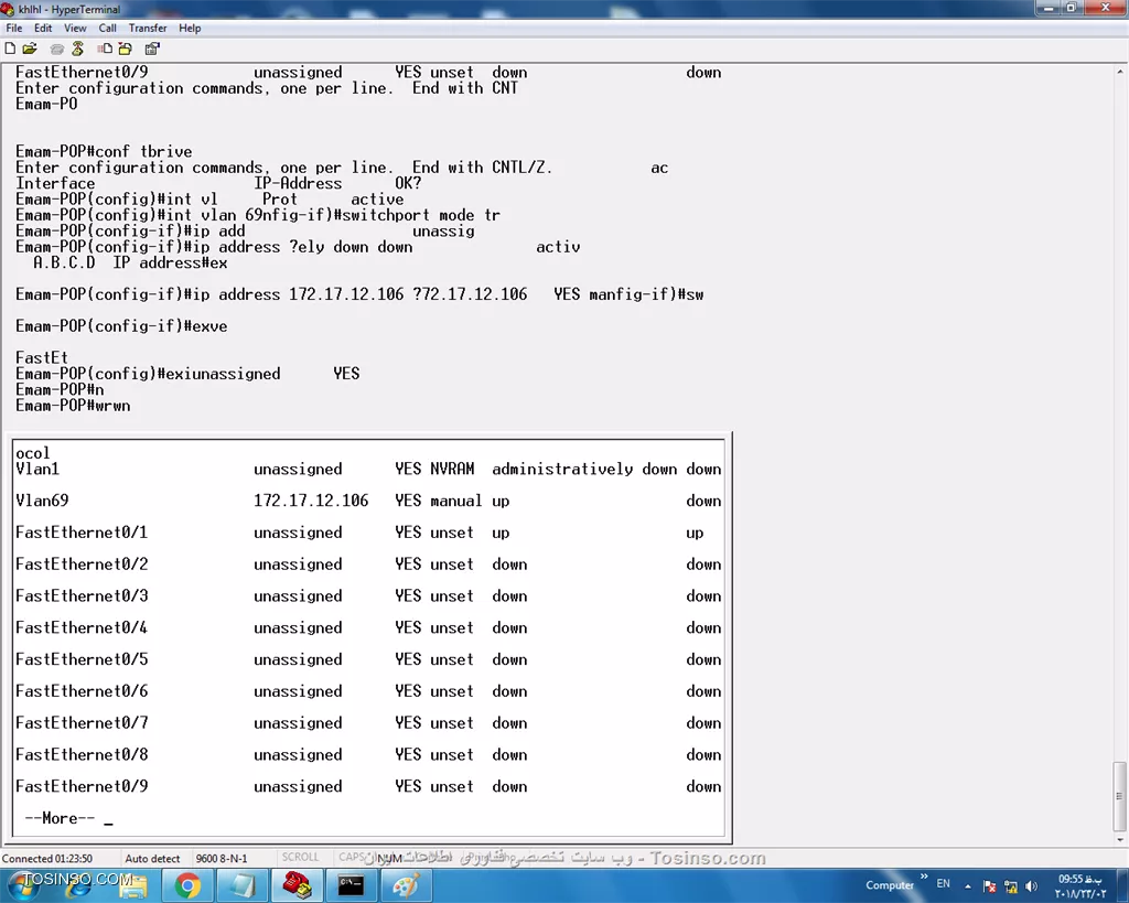

سلام یه سوئیچ سیسکو 2950 دارم که بر روی ان telnet فعال کزدم
حالا بر روی یکی از ویلن های اون ip ست کردم واون هم no shut کردم ولی وقتی دستور sh رو میگیرم اینترفیس vlan به صورت down نشون میده
نمیتونم به سوئیج تلنت بزنم اینم عکس

برای اینکه اینترفیس ویلن up بشه باید حداقل یک پورت عضو اون ویلن باشه و خود اون پورت هم باید up باشه
پاسخ در 1396/12/04 توسط
مواردی که باید حتما چک شود
1 - ویلن رو آیپی بدی
2 - ارتباط فیزیکی کامپیوتر با پورتی که در ویلن قرار گرفته و استفاده از ابزار پوتی
3 - تست پینگ
4 - فعال کردن تلنت با دستور زیر :
config) # line vty 0 3
<config-line) # password zxc
config-line) # login
config-line) # exit
