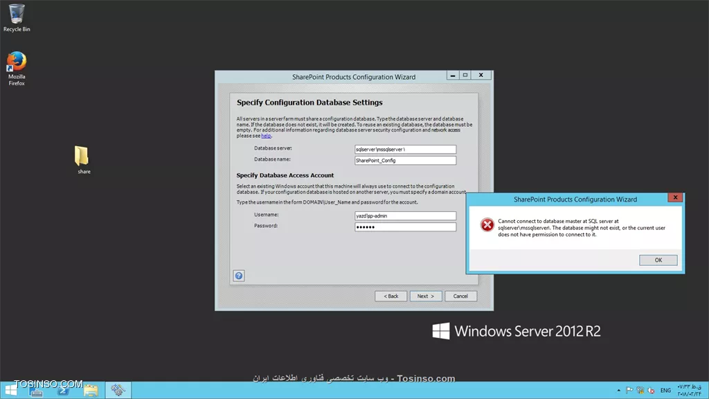

مشکل در نصب سرور شیرپوینت
برای سازمانی که در ان مشغول به کار هستم اقدام به راه اندازی سرور شیرپوینت کرده ام.
سرورهای اکتیو دایرکتوری و SQLSERVER را راه انداخته ام.
بر روی سرور شیرپوینت، پیش نیازها نصب شد ولی در هنگام نصب شیرپوینت به مشکل برخورده ام.
یعنی در مرحله ای که نیاز به ارتباط با سرور SQL هست ارتباط برقرار نمیشود
تمام مراحل را به طور کامل چک کردم ولی باز مشکل حل نشده.
لطفا راهنمایی بفرمایید
عکس خطا را پیوست کردم
با تشکربا سلام
با تشکر||https://tosinso.com/files/get/12cc9ec7-6ab0-4f4f-95f1-8c2495e0ce33||

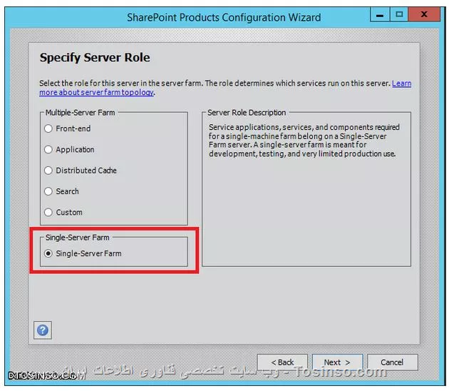

تو یک فایل اموزشی دیدم که دو تا سرور گفت باید حداقل برا شیرپوینت راه بیاندازیم به غیر از sql و اکتیو.
تو یکی از سرور ها گزینه front-end  و دیگری search انتخاب کرد
ولی تو فایل اقای باباجانی گفته از گزینه single استفاده کنید.
ایا واقعا نیاز هست که دو تا سرور باشه؟ من چند تا فایل و فیلم نگاه کردم که گفتند باید دو تا باشه.

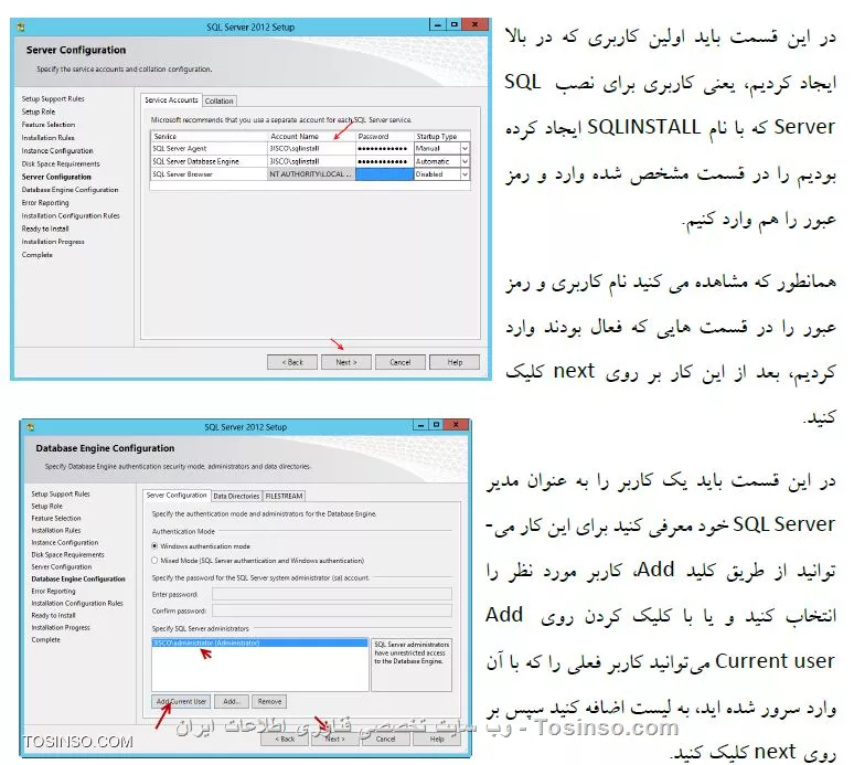

5-تو نصب sql در دو مرحله نیاز به تعریف یوزر دارد. طبق این عکس
سلام ممنون از شما
توضیح مختصری میدهم
1- سه تا سرور داریم. سرور دومین یا اکتیو دایرکتوری، sql و شیرپوینت
2-هر دوسرور عضو دومین هستند
3- دو تا کاربر تو اکتیو دایرکتوری جهت این پروژه تعریف کردم
4-هر دو کاربر را از قسمت local group and user عضو گروه administrators کردم ( در هر دو سرور)
 ||https://dba.tosinso.com/files/get/cf6002bf-e12a-472a-8d02-4ebc79dd6147||
که در قسمت بالایی از کاربری که تو اکتیو دایرکتوری تعریف شده استفاده کردم
در قسمت پایین هم current user که همان ادمین اکتیو دایرکتوری هست گذاشتم

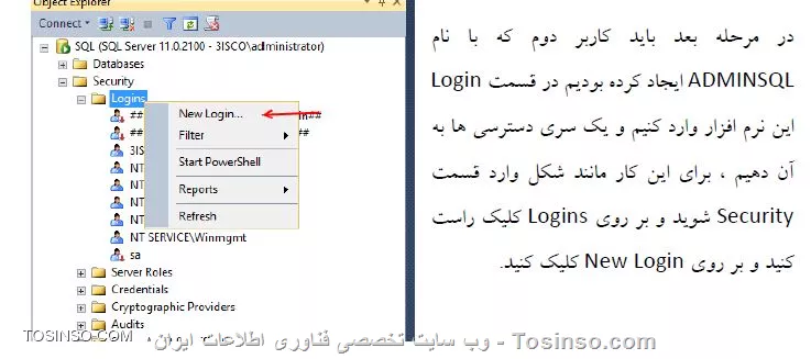

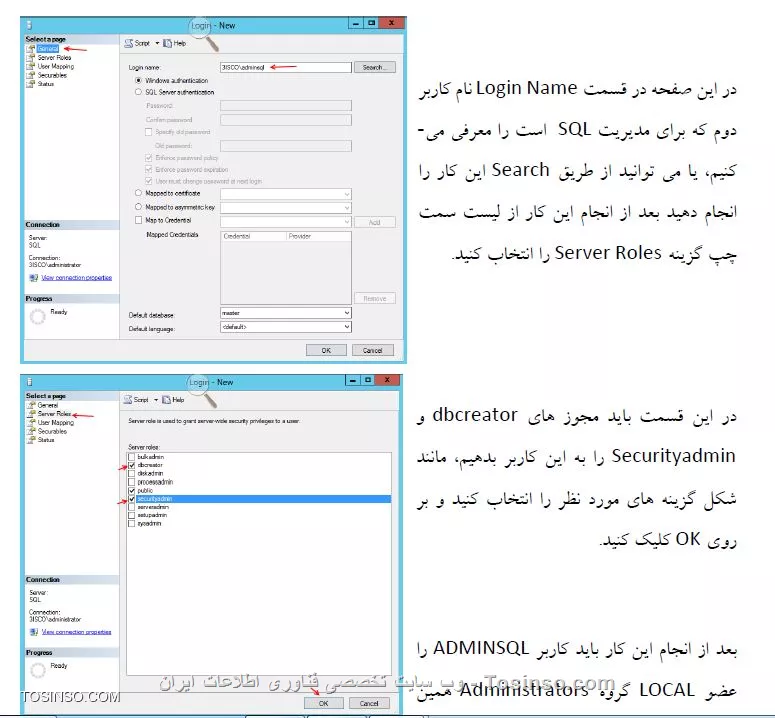

6-هر دو کاربر را تو logins سرور sql طبق عکس اضافه و دسترسیهای مورد نیاز را به انها دادم
||https://dba.tosinso.com/files/get/37415008-4fdd-4e68-83b8-df8d5dbb9f59||
||https://dba.tosinso.com/files/get/c83ef3f5-c183-424b-a942-ace56048d8c9||

این پیغام داره میگه که یا همچین database در سروری که معرفی کردین وجود نداره یا یوزر و پسورد شما درست نیست و سطح دسترسی نداره
این database که معرفی کردین در سرور sql وجود داره؟
یوزر و پسوردی که تعریف کردین ادمین است ؟
سرور sql , shrepoint هر دو عضو دومین هستند
فایروال هر دو دستگاه خاموش است؟
پورت 1433 و 1434 باز هستند؟
پاسخ در 1396/12/05 توسط
همه مواردی که گفتید تست کردم. جواب نداد
مجبورم sql رو روی سرور شیرپوینت نصب کنم. مشکلی بود بهتون میگم

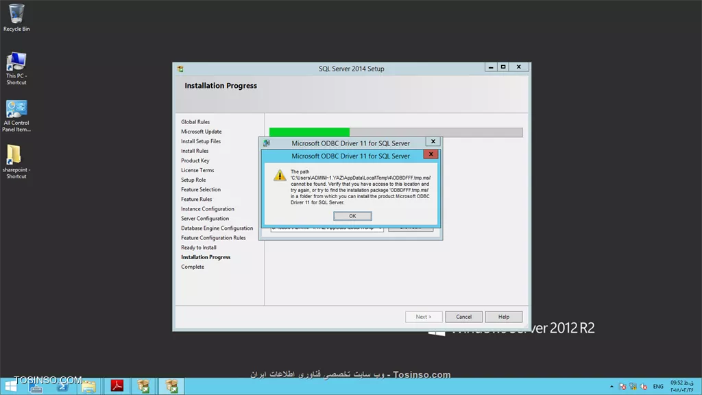

مشکلی که الان دارم اینه که رو سرور شیرپونتم میخام sql نصب کنم نمیشه
خطای زیر میده
خطای زیر میده
||https://dba.tosinso.com/files/get/25da8c1a-b870-4626-b9f4-ebfca3234f73||
ظاهر این خطا بر میاد که سی دی نصب مشکل داشته و نمیتونه بخونه.
ولی اگر رو سیستم خام که هنوز پیشنیازهای شیرپونت نصب نشده نصب کنم مشکلی نداره ونصب میشود

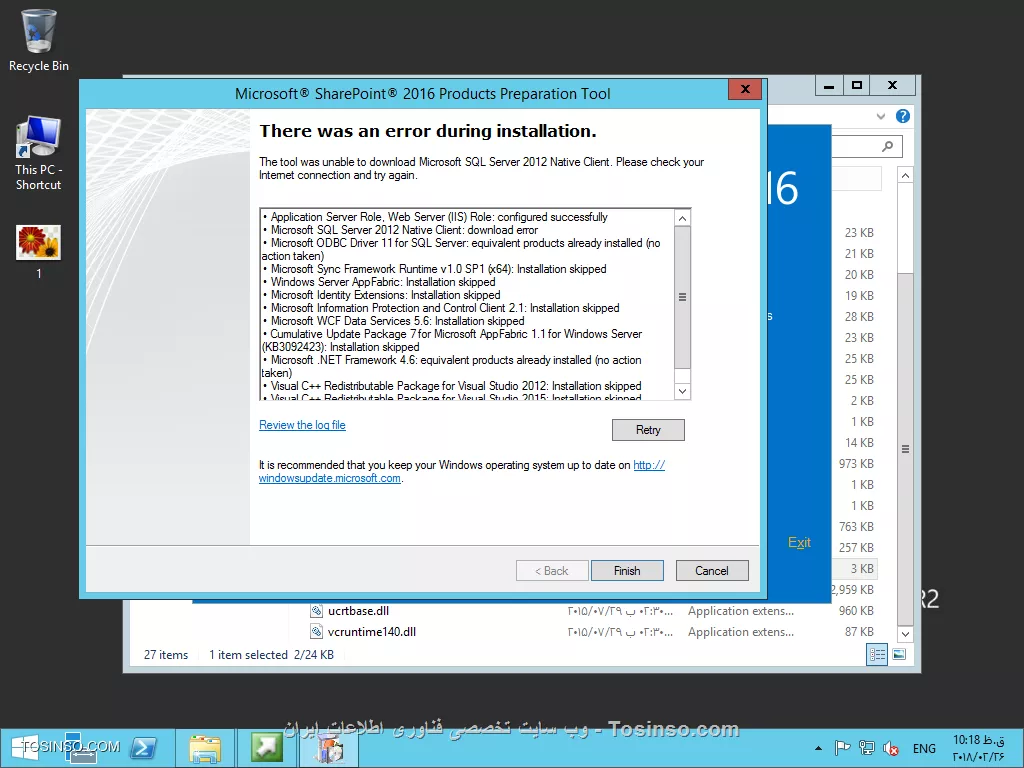

از اینطرف اگر اول sql نصب کنم و بعد برم برا نصب شیرپوینت تو نصب پیشنیازها گیر میده
||https://dba.tosinso.com/files/get/f5f43902-3470-48b1-a89f-a130a08d4571||
تو همون قسمت عکس بالایی خطای پایینی رو میده
البته اگر سیستم خام باشه یعنی قبل از نصب sql مشکلی نداره

تو اون فرمی هم که برای نصب sharepoint هست دقیقا اسم سرور دیتابیس رو از خود لاگین دیتابیس Copy کن . اگه اعداد فارسی هست انگلیسی تست کن یا اگه می تونی یه اسم کوتاه تر و مختصر تر برای سرورت انتخاب کن بدون / چیزی
پاسخ در 1396/12/06 توسط
تو عکس اخری که فرستادی اولا همه دسترسی ها رو بزن بعد دوباره چک کن .
اگه درست نشد برو تو همون قسمت لاگین برای اونایی که با NT هست هم همین کارو کن . یعنی همون Role ها رو بهش اضافه کن و دوباره تست کن اگه درست نشد رو همون سرور Sharepoint اون Sql server رو نصب کن منتهی این سری دیگه برای اون قسمتی که از Active داری اون FarmAdmin یا هر user دیگه ایی که برای اون وارد کرده بودی مثل عکس های بالا رو دیگه وارد نکن . رو همون Default نصب کن منتهی با sa وارد شو این سری که بتونی user رو تو قسمت لاگین تعریف کنی . یعنی بعد از این که Sql رو نصب کردی با sa وارد شو و بعدش تو قسمت لاگین اون user رو وارد کن . بعد اون دو خط بالا رو دقیقا انجام بده .
این که سرور sql با سرور Sharepoint از هم مستقل باشه خیلی به نظرم بده . به خاطر این که sharepoint کوچیکترین تغییرات رو تو دیتابیس داره ذخیره می کنه و وقتی می خوای از ماشین مجازی هایی که داری Snapshot بگیری و این Snapshot ها با هم فرق داشته باشن کلا سرور Sharepoint فاتخش خونده میشه . پس بهتره که سرور Sql رو همون سرور Sharepoint نصب و Config بشه فعلا . حتما Ping و Nslookup های این سرور ها رو چک کن . یادت باشه تو هر مرحله از هر سروری که داری و هر چیزی که داری نصب می کنی از ماشین مجازی هایی که داری یعنی همون Sharepoint و Sql قدم به قدم یه Backup بگیر . اگه این دو تا رو یه سرور باشن که دیگه کارت راحت تر میشه .
اگه داری از روی کتاب اقای باباجانی پیش میری تو این کتاب خیلی از مشکلات رو بررسی نکرده . خود من سر همین مورد 2 روز درگیر بودم . به خاطر همین یه سری مسائل تجربی هست باید مثل همین که این دو تا سرور Sharepoint , Sql باید یکی باشه . البته من رو دو تا سرور مستقل هم اوردمش بالا ولی بعد از اینکه یه مقدار باهاش کار کردم و یه سری بخش های مختلفش رو متوجه شدم این کارو کردم . به نظرم بهترین روش فعلا همین هست . شما هم فعلا اون سرور Sql رو یه جایی داشته باش ولی فعلا ازش استفاده نکن . رو همون Sh این Sql رو نصب کن بعد این کار ها رو انجام بده .

سعی کن تا اونجا که میشه واسه اسم دیتابیس سرور اسم کوتاهی رو انتخاب کنی و اون user ایی رو هم داری میسازی تو Active که ازش تو Sql سرور استفاده کنی یه اسم ساده ایی باشه مثل FarmAdmin . اگه همه این کار ها رو انجام بدی مطمئنباش دیگه مشکلی نداره . چون مشکلاتی که برای این مورد هست یکی اینه که اولا با اون user ایی که ساختی تو دیتابیس لاگین نکرده باشی و نتونه windows authentication بشناسه اون user رو . یکی هم این که همین مشکل Role ها برای NT ها هم هست
همه مواردی که گفتید انجام دادم
فقط دیتا بیس sharepoint_config که اینجا میاره به صورت اتوماتیک میاره من جایی ایجاد نکردم.
تو اموزشهایی هم خوندم تو هیچ کدوم در رابطه با ایجاد این دیتا بیس چیزی نگفتن. به نظرم رسید خودش اوتوماتیک باید ایجاد بشه.
اگه امکان داره شما توضیح بدهید
ممنون نصب شد
برای اموزش کار با شیرپوینت 2016، چه ترتیبی رو شما پیشنهاد میکنید. یعنی همون فایل اقای باباجانی خوبه یا روش دیگه ای پیشنهاد میکنید.
اگر سورسی چیزی هم دارید معرفی کنید
پاسخ در 1396/12/08 توسط
طبق این مراحل پیش رفتم
http://www.akamiha.com%D8%A2%D9%85%D9%88%D8%B2%D8%B4-%D9%86%D8%B5%D8%A8-%D8%B4%DB%8C%D8%B1%D9%BE%D9%88%DB%8C%D9%86%D8%AA-2016
اگه شما تو دیتابیس یک User تعریف کرده باشید و اون User هم تو Active directory تعریف شده باشه حتما باید از طریق این user login کرده باشید که بتونید به دیتابیس دسترسی داشته باشید . این مورد تو سرور Sharepoint باید اتفاق بیفته . این یکی از مشکلاتی هست که برای این موضوع مطرح هست
مشکل دوم این که اگه تو تودیتابیس هیچ user ایی رو موقع نصب Sql server از Active directory تعریف نکرده باشید اینم می تونه مشکل باشه . یه مقدار بیشتر در مورد موارد بالا توضیح بدید که بتونم دقیق تر راهنمایی کنم . چون این خطا ناشی از خیلی موارد هست . از سطح دسترسی های اون user بگیر تا winows authentication
مورد بعدی که هست اینه که حتما برای سرور SH و سرور DC حتما دو تا کارت شبکه تعریف کن . یکی واسه ارتباطات داخلی بین این ماشین مجازی ها که بتونن همدیگه رو ببین و User ها رو بخونه اون سرور sharepoint . یکی هم برای این که هر سروری که داری بتونه به صورت مستقل با اینترنت ارتباط بگیره . این برای زمانی هست که بخوای بری تو کار توسعه بخش های Sharepoint مثل Web part ها که از کتابخونه های مختلفی مثل Bootstrap اینا استفاده کنی که نیاز هست یه سری فایل های رو به صورت CDN بخونی یا موارد دیگه . البته اینو بزار تو اولیت های بعدی . فعلا قدم اول اینه که بتونی ساختار Sharepoint رو به درستی متوجه بشی و هر وقت رفتی تو کار توسعه این کارو انجام بده .
دوست عزیز من فکر میکنم یک جای کار یا دارین عجله میکنید یا به علت کلافه شدن درست کار رو انجام نمیدین
یکم راجع به ورژنهای sql و ویندوز و پیشن نیازها فکر کنید و بعد از 24 یا 48 ساعت وقفه و استراحت دوباره اقدام کنید
اقدام تون هم از اول باشه....
برای 150 نفر هم این سخت افزاری که نوشتین کمه مخصوصا اگر گردش کار و مکاتبات زیادی داشته باشین
و یک نکته دیگه اینکه raid کردن هارد رو هم فراموش نکنید چون نرم افزار مهمی است و کلیه مکاتبات رو اگر از دست بدین به مشکل خواهید خورد
پاسخ در 1396/12/07 توسط
این دو مشکل ارتباطی به هم دیگه نداره . شما اصلا از اول یه virtual رو بیار بالا و ram خوبی هم بهش بده برای این دو سرور 8 گیگ کافیه . بعد اول از همه من یه پستی گذاشتم تو همین انجمن به اسم مشکلات رایج در sharepoint . که مشکل نصب این پیش نیاز ها رو اونجا گفتم که چرا داره برای این مورد خطا میگیره . بعد که اون پست رو خوندی اول میری از طریق server manager این net. 3.5 رو نصب می کنی و بعدش Sql رو نصب می کنی . بعد میری پیش نیاز فایل های sharepoint رو نصب می کنی و بعد که بالا اومد ادامه مسیر رو مثل گذشته پیش میری . ولی در حالت کلی این دو مورد به هم دیگه ربطی نداره . منظورم اینه که این که یکی رو یکی تاثیر بزاره هست و اگر نه اصولا اینه که شما اول باید Sql server رو نصب کنی تا بتونی تو config های sharepoint ازش استفاده کنی . ولی مطابق روالی که گفتم پیش برو مشکلی به وجود نمیاد . در ضمن در هر مرحله که هر چیزی رو نصب می کنی یه snapshot از اون مرحله حتما حتما بگیر برای این که نخوای دوباره از اول همه کارها رو انجام بدی
این کارها را انجام دادم
Service Account هایی که ساخته اید (در اینجا sql-admin و sp-admin) عضو گروه Local administraotr در هر 2 سرور SQL و Sharepoint باشند.
Service Accountهایی که ساخته اید نقش های Dbcreator و SecurityAdmin و Sysadmin را داشته باشند.
Service Accountهایی که ایجاد کرده اید نقش Db-owner را روی دیتابیس Master داشته باشند.
پورت های فایروال سرور SQL به درستی باز باشد پورت های 1433 و 1434 را باز کنید. (برای امتحان میتوانید موقتا فایروال SQL را خاموش کنید).
مشخصات سرورها:
mb asus h110 plus
cpu intel i3 6100
ram geil 4gb ddr4 2400 * 2 =8GB
hard ssd 256
این مشکل چندین علت داره . این سوال ها رو جواب بدید تا دقیق تر شما رو راهنمایی کنم
سوال اول :الان سرور Sql با سرور Sharepoint از هم تفکیک شده هست یا خیر ؟
سوال دوم : در هنگام نصب Sql در قسمتی که باید username تعریف می کردید از Active directory انتخاب کردید اون username رو یا کلا رو حالت Default نصب کردید همه مراحل رو ؟
موردی که هست اینه که من از دو سرور مجزا استفاده میکردم.
الان که شما گفتید هر دوتا رو روی یکی نصب کنم این کارو دارم میکنم
یعنی اصلا virtual یا vmware ندارم . ایا روشی برا snapshot گرفتن وجود دارد؟
دیگه اینکه ویندوزی 2012 ای که دارم وقتی نصب میکنم net 3.5 خودش داره. و برای نصب بقیه پیش نیازها هم همانطور که گفتم اصلا گیر نمیدهد. ولی اگر sql نصب باشد گیر میدهد وهمچنین برعکس اگر پیشنیازها نصب کنم بعد بخام sql نصب کنم تو نصب sql گیر میدهد.
اینو همین امروز هم دوباره تست کردم. موندمم توش دلیلش چیه.
یک هفته هست گیر افتادم. اصلا نمیدونم چیکار کنم.
