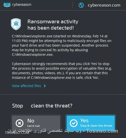

بصورت کاملا اتفاقی متوجه شدم که در روت درایوهام دو پوشه مخفی ساخته میشه که یکی از اونها همنام یکی از پوشه های واقعی خودم هست که به انتهای نام اون اعداد و حروفی اضافه شده.
داخل این پوشه ها هم فایل هایی با پسوند xls, docx, db و... هست که باز نمیشه.
وقتی این پوشه ها رو بصورت دستی پاک میکنم. پس از چند ثانیه دوباره ساخته میشند اما برنامه Ransomwarefree من پیام زیر رو میده.

||https://tosinso.com/files/get/efaed0e8-245b-4008-954f-8af258235cc0||
آنتی ویروس فعلی من نود5 هستش، اما کمودو و کسپر رو هم امتحان کردم و چیزی تشخیص ندادند. به نظرتون چجوری ازش خلاص بشم.

دوست عزیز آلوده به باج افزار شدین
فعلا هم تنها راه تعویض ویندوز است و برگردانی بک آپ و هیچ آنتی ویروسی نمیشناسه
فایلها چه پسوندی پیدا کردن؟

دوست عزیز باج افزارها مثل ویروسها خودشون رو توی درایوها کپی نمیکنند . فقط یک کد مخرب هستند که فایلها رو کد میکنند
شما ویندوز رو عوض کنید مشکل حل میشه

بله می دونم آلوده به باج افزار شدم
آنتی ویروسهام به روز هست و هیچ یوزر جدیدی ساخته نشده
فایلی هم رمز نشده چون قبل از رمز شدن Ransomwarefree جلوش رو گرفته
دغدغه ای که الان دارم این هست که چون حجم اطلاعاتم زیاده و نمیتونم بک آپ بگیرم، در صورت تعویض ویندوز و قبل از نصب آنتی ویروس یا Ransomwarefree اگر باج افزار توی سایر درایوها(پارتیشن ها) باشه و عمل کنه باید چکار کنم؟
