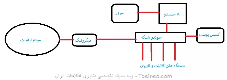

اگر قراره اون دانگل وایرلس اینترنت رو بگیره ، اشکالی نداره ، اما این رو بدونید که باید سرعتش خوب باشه چون قراره همه اینترنتی که مودم میخواد به کاربران برسونه ازون رد میشه و اینترنت به حد کافی سرعتش کم هست و اون دانگل هم باز مشکل ساز نباشه
plan1
ببخشید نقاشیم خوب نیست
فکر میکنم نقشه شبکه شما به صورت زیر است (البته بعد از گذاشتن میکروتیک به صورت زیر میشه)
نقشه رو بررسی کنید و اگر جاییش سئوالی لازم داره یا متوجه نمیشین بفرمائید تا توضیح بدم

میکروتیک مجازی هم این قابلیت رو داره ولی باید دوتا کارت شبکه بهش اختصاص بدین
اکسس پوینت یک دستگاه است شبیه مودم وایرلس .شما چون میخواین به گوشیها سرویس بدهید و از کریو یا میکروتیک مدیریت کنید باید اکسس پوینت داشته باشین تا گوشیها به اکسس پوینت وصل بشن

همین اول بگم که من به کریو مسلط نیستم اما اگر میکروتیک خواستین در خدمت هستم
اما اصول کار رو میتونم خدمت شما عرض کنم فقط یک نکته ؟ کار براینی که به سیستم A ریموت میزنند از بیرون از شرکت هستند و از طریق اینترنت ریموت میزنند یا از داخل شرکت ریموت میزنند؟
برای وایرلس از دانگل نمیتونید استفاده کنید و باید براش اکسس پوینت بگیرین
اگر کاربران داخل ریموت میزنند . میتونید یک سیستم دیگه بگذارین با دوتا کارت شبکه و روی اون کریو رو نصب کنید . با یکی از کارت شبکه ها به مودم و با یکی دیگه به شبکه داخلی وصل بشین...
اینجوری شبکه داخلی شما به کار عادی خودش ادامه میده و اگر خواستن به اینترنت وصل بشن از طریق این سیستم جدید و کریو ، میتونن وصل بشن
