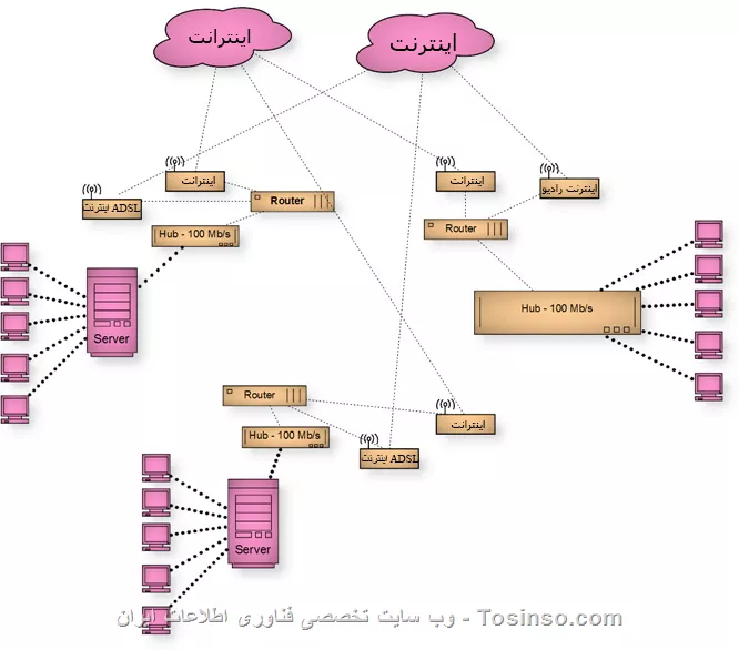

ما سه تا دفتر داریم که تازگی اینترانت براش تهیه کردیم

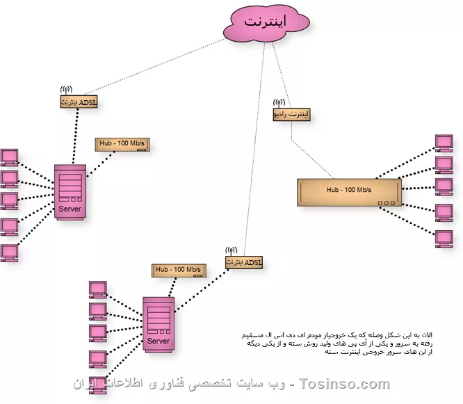

قبلا ارتباطمون به این شکل بود که از طریق اینترنت دفتر مرکزیمون با یکی از مراکزمون از طریق تانل VPN kerio(یعنی دو طرف کریو نصب هست) ارتباط میگرفتن و دو طرف داخل یک شبکه داخلی بودن (با رنج آی پی متفاوت) و دسترسی یه منابع هم داشتن و اون یکی مرکزمون چون آی پی پابلیک زیادی داشتیم از طریق آی پی ها از سرویس های دفتر مرکزی(مثل وب سرویس) استفاده می کرد.
الان میخوام این سناریو رو پیاده سازی کنم که 1- بستر ارتباطی سه مرکز اولویت اولش از طریق اینترانت باشه(الان سه تا روتر 3011 خریدم) بعد در صورتی که اینترانت قطع شد همون روند قبلی که اینترنت بود پیش بره (لازم به توضیح که الان دوتا از مراکز از ADSLو اون یکی از طریق رادیو اینترنت داره و اون دو مرکز که ای دی اس داره کریو مدیریت میشه)
2- یک سری سرویس های مالی و ... اینجا نصبه(مثل وب سرویس) که به ناچار همزمان از اینترنت استفاده می کنن (یعنی به غیر این دو نقطه از اون بهره برداری میکنن) دایم از بیرون (یعنی اینترنت)قابل دسترس باشه

دوست عزیز دوتا نقشه کشیدین و من نفهمیدم کدوم درسته
از شما خواهش کردم که ip ها رو روی نقشه و خواستتون رو روی نقشه بنوسین اما شما نقشه و ip و خواستتون رو جدا جدا نوشتین و بعد توضیح دادین مرکز یک و دو .. و سرور .... اما توی نقشه هیچ کدوم معلوم نیست یک و دو ....کدومه
یک فایل کامل بکشین و ارسال کنید لطفا
البته فکر میکنم نقشه هاتون ایراد هم داره .چون من دلیل وجود هاب سوئیچهایی که کلاینت بهشون وصل نیست رو متوجه نمیشم که چرا یک کابل خالی به هاب سوئیچ وصل است

آی پی مرکز(1) که سرویس های وب روش هست که از بیروناز شبکه داخلی هم دسترسی میخواد
79.107.127.74/29
79.107.127.73 - 79.107.127.78
که 73 گیت وی هست و 74 مودم(ای دی اس ال)
اون یکی مرکز(2)
(رادیویی)
81.103.40.145/29
145 خود رادیو
اون یکی مرکز(3) که نرم افزاری هست که هم از بیرون استفاده میشه هم داخل
46.103.166.200/29
که مرکز 1 , 3 از طریق تانل کریو بهم وصل هستند و از منابع شرکت به طور مشترک استفاده می کنند
مهمترین موضوع اینه که کاربرای داخلی همه اولویت اولشون اینترانت باشن و بعد اگه قطع شد برن روی اینترنت و در صورت وصل شدن اینترانت مجدد اینترانت متصل بشه
