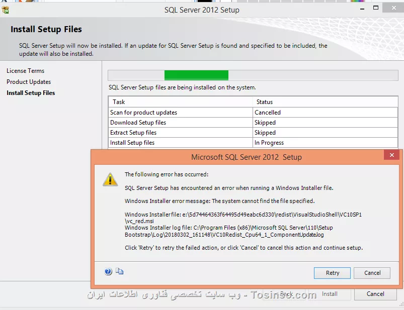

با سلام:
می خوام برنامه SQLServer2012Express را روی ویندوز 8 یا 10 نصب کنم ولی خطا می ده -تصویر خطا را ببیند مشکل کجاست؟
هنگام نصب اینترنت قطع می کنم و فایروال رو هم خاموش ولی.....
این خطا چی می گه؟
error sql

پیغام یک پیغام عمومی است و میگه یک فایل خاص رو برای نصب پیدا نمیکنه
آنتی ویروس رو هم غیرفعال کنید
پاسخ در 1396/12/15 توسط

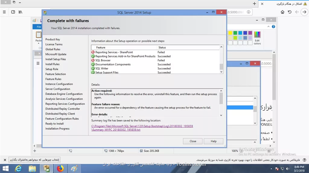

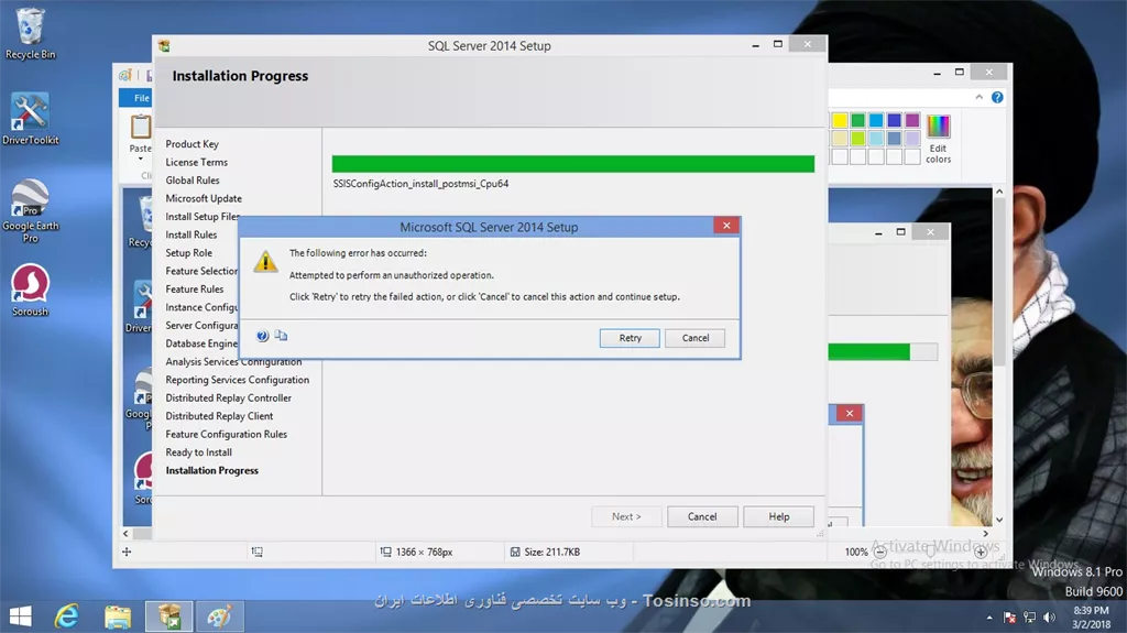

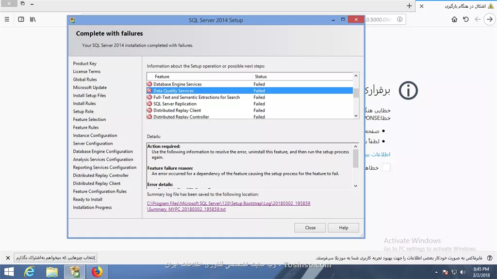

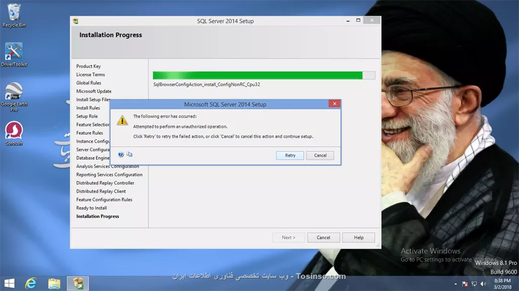

سلام /برابر گفته شما ورژن جدید نصب کردم(.SQL.Server.2014.SP2.Standard.x64)
اما قسمت اخر نصب چندتا ارور داده که تصویرش نگاه کنید داستان چیه؟
pic1
pic2
pic3
pic4
سلام.
8.1pro-البته Active نیست.
روی ویندوز 10 -64 بیت مشکلی که نداره ؟
ویندوز عوض میکنم به شما خبر میدم اگر مشکلی بود
با تشکر از همکاریتون.
پاسخ در 1396/12/16 توسط
