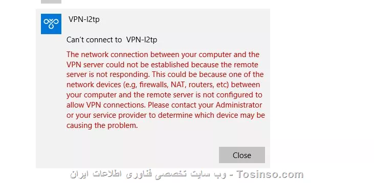

خطا در اتصال به vpn server
من یه vpn server l2tp رو با توجه به اموزش های سایت در میکروتیکم راه اندازی کردم. دیشب تونستم متصل بشم و کار هم کرد. ولی امروز خطای تصویر زیر رو میده (کانکشن و وی پی ان سرور رو از نو ساختم و باز همین خطا رو میده)

اما ممکنه از دیشب تا بحال تنظیماتی رو توی isp تغییر دادن
ای پی استاتیک من روی روتر ست شده. و رادیو هم یه ای پی تو رنج شبکه داخلی isp داره. رادیو رو انداختن تو شبکه خودشون. گره انتهایی که ای پی روش ست شده رادیو نیست، همین روتر تو اتاق سرور هستش. (isp هیچ یوزر پسورد نداده). دیشب با همین تنظیمات متصل شده بودم.
سلام برق رو کشیدم تاثیر نکرد. بله کانکشنم به روتر بود
مودم و روتر میکروتیک رو یک بار ریبوت کنید و مجدد تست کنید
ip شما عوض نشده؟ روی میکروتیک لود بالانس دارین؟
ریبوت کردم به همون شکل هنوز. نه ای پی استاتیکه و تغییری نکرده. روترم فقط از رادیو اینترنت میگیره (یه اینترنت رو روترم بیشتر ندارم)
اگر میتونید چند لحظه ای برق رادیو رو بکشین و دوباره وصل کنید تا رادیو ریبوت بشه و مجدد تست کنید
کانکشن روی رادیو زده شده؟
منظورم اینه که یوز و پسوردی که isp داده روی رادیو ست شده؟ از روی رادیو پورت 1701 و 500udp رو فوروارد کردین روی شبکه؟
